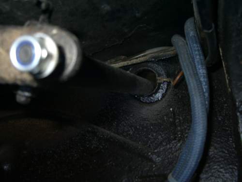

Habe einen Käfer EZ 03/60.
Nachdem ich ein neues Lenkrad eingebaut habe hupt es ständig, so dass ich die Hupe abklemmen musste. Ich wurde schon gefragt, ob ich das Kabel welches oben am Lenkrad herauskommt auch befestigt habe. Dort ist aber kein Kabel zu finden. Ich würde diese ja gerne neu einfädeln aber ich weiss nicht wie ich das anstellen soll. Das Kabel soll durch das Lenkrohr nach oben geführt werden.
Muss ich das Lenkrohr komplett abmontieren?
Wer hat hierzu einen Tipp?

Ich beschreibe nochmal den Weg, wie der Strom fließt:
Zündstrom(Klemme15) geht zur Hupe, dabei ist es egal, welcher Anschluss, dann weiter an das Lenkrohr, hoch zum Schleifkontakt. Der Hupknopf bildet Kontakt zu dem ominösen Kabel durch die Lenkstange. Da die Lenkstange selbst keine Masse hat, geht der Draht über die Hardy-Scheibe bis zum Lenkgetriebe, das Masse hat.
Dauerhupen kann entstehen, wenn das Lenkrohr Masse hat, oder das neue Lenkrad am Schleifkontakt nicht eingestellt ist. Fehlt der Draht gänzlich, sind zwei Fehler vorhanden: Masseschluss am Lenkrohr, -wenn der beseitigt ist: dann keine Funktion der Hupe mangels Draht.😁
Hier noch ein Bild, wo das Kabel am Lenkrohr angeschlossen ist. Es ist ein Masse-Kabel deswegen habe ich es braun gemacht.

Hallo, zwischen der Hupe und dem Hupknopf (am Lenkrad) muß ein Kabel sein. Vielleicht ist es im Lenkrohr gebrochen. wenn das blanke Kabel an Masse kommt, dann bekommt die Hupe Strom und trötet. Schau mal, ob das Kabel in die Unterseite des Lenkrohr reingeht. Wenn ja, dann zieh es raus und verlege ein neues Kabel. Das obere Ende an dem Hupknopf befestigen.
Gruß Michael
genau... und wenn Du fädelst, dann wegen der Erdanziehungskraft vom Lenkrad an abwärts und wenn das nicht reicht, weil Kabel zu weich, dann nit nem starreren Draht vorfädeln...
Also nochmal ganz langsam:
Wenn du den Hupknopf (falls dein Lenkrad einen mittigen Hupknopf hat) vom Lenkrad nimmst, dann sollte dort ein Kabel zu sehen sein. Falls nicht den Gummistopfen von der Lenksäule abnehmen und ein geeignetes Kabel einführen (die Lenksäule ist ja hohl). Genau wie von rickny beschrieben mit Hilfe eines Drahtes. Das obere Ende des Kabels endet an der Huptaste, das untere an der Tröte.
Die Hupe ist auf Masse geschalten, das heißt wenn das Hupkabel beschädigt ist und an ein masseführendes Metalltei kommt, dann trötet die Hupe dauernd (Ist zum Beispiel recht lästig, wenn du ne blanke Stelle im Lenkrohr hast und in jeder Kurve hupt es)

Es gibt hier eine Besonderheit.
Das Problem, dass der TE einen Käfer 3/60 fährt.
In diesem (und zwar nur in diesem) Modelljahr hat VW die Hupenkonstruktion geändert. Es gibt das Massekabel in der Lenksäule nicht, weil es durch die Lenksäule selbst ersetzt wurde. Damit das ganze funktioniert, sind die Lenkräder und Hupknöpfe des Modelljahrs 60 anders isoliert. Nimmt man ein späteres / anderes Lenkrad gibt´s Dauerhupen.
Also entweder wieder das originale Lenkrad einbauen oder die spätere Konstruktion mit Kabel durch Lenksäule und entsprechender Isolierung gegen Masse "nachbauen" dann klappt´s.
