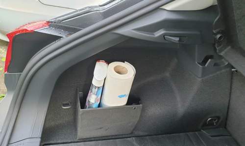

Bei dem Doppelhorn konnte ich mich immer noch nicht entscheiden, aber 2 von den oben genannten Sachen konnte ich inzwischen nachrüsten.
Welche Materialkosten stehen eigentlich für das Doppelhorn an?
Zwischenboden
Staufach
