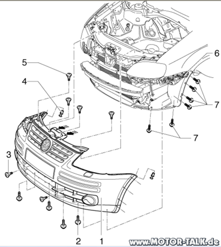

und für mich ganz wichtig, der Stecker passt. Somit stand dem Selbstversuch nichts im Wege. Wobei das abnehmen der Verbindung ( im dunklen Verlies ) !!!! hinterm Nebelscheinwerfer ohne vorheriges Fachwissen eine ungeheure tolle Erfahrung war.
Wenn man weiß an welcher Nase man biegen muß, ist das ok. aber ohne Hintergrundwissen waren das bestimmt 5 Minuten meines 20min Umbau`s.
Übrigends funktioniert die Demontage der " anderen Front " ( Truthahn ähnlich ) auch in solch kurzer Zeit ?
GG
Vorteil Truthahnfront:
zwei Schrauben oben lösen, und Grill vorsichtig ausklipsen( oben und unten). Schon hat man(n) viel Platz zum Basteln😁.

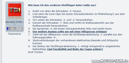

Wenn Du wissen willst, wie Du die Front demontieren kannst, dann bemühe mal die SuFu.
Sind auch nur ein paar Schrauben zu lösen. Hab hier schonmal ein Beitrag mit Bilder gesehen.
Gruß Klaus

Keine Sorge, beim Hugo ist es ein wenig aufwendiger!
Und mit der passenden Sehhilfe ist es noch easyer.
Viktor
Stossstankge-abbauen-1
