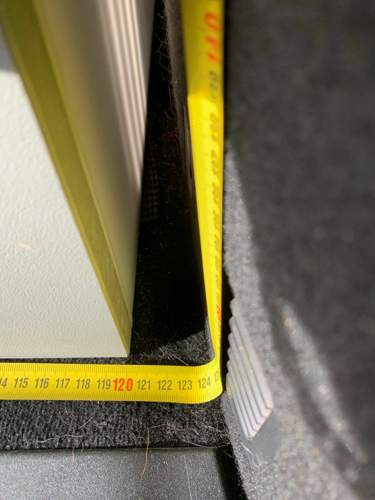

Hallo
Ich bekomme meinen V im August.
Habe aktuell einen T5 mit Doppelbox die 1,2m breit ist.
Bekomme ich die in den V?
Danke vorab
@LIMI1 schrieb am 4. August 2019 um 08:26:47 Uhr:
Hallo
Danke vorab
Erklär das bitte mal etwas genauer, wie soll die rein? Also hinter die 3. Sitzreihe? Oder einfach so? 1,2m breit ist ja an sich kein Problem. Kommt aberauf die Tiefe und Breite an, wenn du das Auto voll ausnutzen musst.
@JOEsV schrieb am 4. August 2019 um 08:35:23 Uhr:
Hallo
Danke vorab
Die Box soll hinter die 3.Sitzreihe, also Öfnnung/Ausstieg über den Kofferraum.
Mit der Tiefe habe ich kein Problem, verschiebe einfach dementsprechend die Sitze.
Aber die Breite eben, da meine Box genau 1,2m breit ist und ich jetzt gelesen habe das nur Max 1,19 geht im V, aber vielleicht ist da noch etwas Luft das ich sie trotzdem reinbringe?
Der Wagen ist dort an der Klappe tatsächlich am schmalsten. Dort sitzt links die 2. Klimaanlage, also zumindest der Luftfilter, ich messe das nachher mal genau aus. Aber den Bereich sollte man dann auch nicht zu dicht machen, damit die Klimaanlage auch genug Luft ziehen kann. Gerade im Sommer auf maximaler Stufe zieht die ganz schön Luft da durch...
120 passt gerade noch.
Danke
Dann warte ich mal noch ab bevor ich meine aktuelle Box verkaufe und mir eine neue kaufe

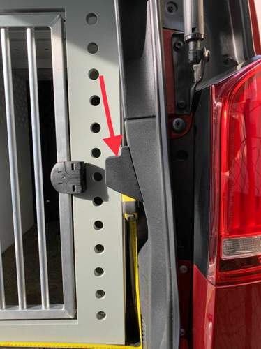

Meine Box ist 1,18, also besser gesagt zwei Boxen a 59cm.
Ich denke auch das 1,20 noch passen müssten. Die einzige Schwierigkeit könnte rechts die Verrieglung des Multiflexboards sein (Bild 2)
Da ich zwei Hälften habe ist das bei mir kein Problem, könnte bei Die aber etwas schwierig werden. Im schlimmsten Fall müsstest Du den Halter abschrauben.

Hallo
Die Box mit 1,2m passt Leider nicht in den V.
Knackpunkt ist die Höhe, es zieht sich da die Verkleidung nach innen und meine Box ist da dann zu hoch (1m)
