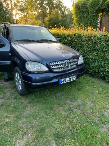

Idee war wieder ein ML W163 als ML270 CDI. ABER Problem ist, dass man da nur den letzten Schrott bekommt, wie es aussieht! Dazu kommt, dass der Verbrauch bei ca. 12-13 l/100km liegt. Macht also eher wenig Sinn.

163 er gibt es kaum noch in gutem Zustand , Rost ohne Ende und wenn das beseitigt ist , geht es los mit Injektoren und Steuergeräten ..... hab hier ständig einen in der Mache. Geschenkt noch zu teuer . Komfort ist auch was anderes...
Ja leider, ich finde das Auto wirklich schön und halte ihn neben dem G-Klasse noch für einen richtigen Geländewagen. Verbrauch ist in dem Sinne egal, aber die Baustellen, die scheinbar nicht enden wollen... das geht für mich nicht.
