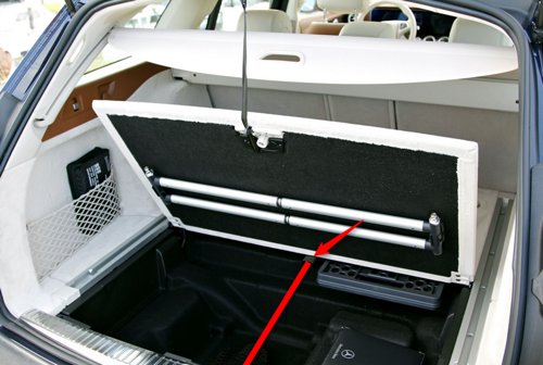

Wie wäre ein mittig verlaufendes, rechteckiges Metallprofil, auf das sich die beiden durchgesägten Klappenteile legen? Es gibt hinten in der Mitte sogar schon ein Profil (vgl. Pfeil), an das man das neue Metallprofil schrauben könnte. Ggf. müsste man das neue Profil etwas seitlich versetzen, damit es nicht mit dem Klappenschloss kollidiert.
Den Bereich unter dem Hundeteil würdest Du dann seitlich beladen oder dort eine Hundetränke integrieren 😁
Ja, so in etwa hatte ich gedacht. Kriegt man die Klappe durchgesägt? Mit welcher Säge (Holz, Metall?) Ich müsste das Profil etwas seitlich setzen. Unter den Hunden könnte ich seitlich packen.
Danke schon mal 🙂
[Von Motor-Talk aus dem Thema 'Klappe über der Reserverad-Mulde' überführt.]
das kann man beliebig chic machen. Am besten baust Du die Klappe aus, weil in der Mitte auch noch Scharniere zu setzen sind. Das Sägen sollte mit einer vernünftigen Stichsäge und einem geeigneten Sägeblatt entlang eines Anschlages kein Problem sein. Vermutlich willst Du die Sägekanten auch noch mit Winkeln (Alu, Teppich oder Carbon...) verkleiden, oder? Muss ja ordentlich aussehen, damit wir hier im Forum keinen Ärger bekommen... 😉

Durch den Raumteiler des Hundegitters kann ich die Klappe über der Mulde nicht mehr öffnen, ohne den Teiler zu demontieren.
Dadurch verliere ich eine Menge Stauraum, den ich gern nutzen würde.
Schön wäre eine zweigeteilte Lösung, so dass ich die Hälfte ohne Hunde öffnen könnte.
Über das Hundegitter bitte nicht diskutieren, das ist neu und bleibt drin 😉
Ihr habt doch immer so gute Ideen (siehe Tasche für Mulde)...
