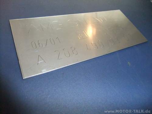

Aber, und nun kommt der Punkt. Dem Ingeniur ist dieses mal aufgefa-
llen, daß das TYPSCHILD am (AMG) ESD (Endschalldämpfer) fehlt. Das
muss irgendwann einfach abgefallen sein, da es mit 6 ! Schweisspunk-
ten (statt 4) am ESD fixiert ist, da keinerlei Kratzspuren zu sehen sind.
Dieser ist seit wahrscheinlich 10 Jahren montiert (Vorbesitzer) und in
den Papieren wie folgt eingetragen: ... AMG Body-Kit - wahlweise mit
AMG Endschalldämpfer No. SN ... und wurde nun als EM ! klassifiziert.
Ich habe daraufhin gleich mit AMG telefoniert, die mich an 2 Mercedes
Niederlassungen verwiesen habe, die dann " mal nach einem neuen
Typenschild schauen möchten ".
Ich selbst bezweilfe, daß es das seperat geben wird, ob nun von AMG
oder Mercedes (No. A208 490 00 01). Obwohl ich die ABE dafür vorliegen
hatte und die Zeichnung darin die Masse der Zu,-und Ableitungen enthält
(aber leider nicht die Länge oder Breite des ESD). Man könnte also die
"Rohre" nachmessen und damit die Richtigkeit des AMG ESD (700€ neu)
feststellen und der Einbau zeigt eindeutig, daß der seit ewig verbaut ist.
Was ist nun, wenn ich das Typschild nicht erhalten kann ? Alles andere
ist nämlich o.k. oder bereits erledigt/repariert ? mmmhhh ..........

Kann nicht kompetent auf die Frage antworten aber ich würde im Zweifel die 85 Euro nochmal in die Hand nehmen und zu einem anderen Tüv fahren. Hatte mal einen defekten Scheibenheber den die Dekra als Sicherheitsmangel (von wegen Notausstieg) angesehen hat. Ich wollte das zwar machen aber warten bis ich ein passiges Teil bei der Bucht finde und einen Termin bei einem Bekannten der das Ding einbaut. Sonst wären ca 400 Euro für die Werkstatt fällig geworden (Es war der dritte Scheibenheber, bei einem 2 Türer...). Also ab zum Tüv Nord und da war es kein Sicherheitsmangel. Blöd nur das der Schrauber welcher dann die Bremszüge der Handbremse machte, den Wagen zur Dekra fuhr. Die waren nämlich bei ihm ums Eck und mußten dann die Plakette drauf machen. 😁
Das Schild gibts zu, ich sag mal 90%, nicht einzeln. Leider gibt es immer mehr Prüfer denen wegen so einem Scheiß einer abgeht, fehlt das Typenschild an einem LKW Luftkessel ok, aber bei einem Auspuff der völlig harmlos ist, so ein Quatsch.
Hast du eine Bestätigung über die bestandene AU ? Dann kannst du dein Glück nochmal bei nem anderen Tüv versuchen und brauchst die AU nicht nochmal machen (wenn du Pech hast schafft dein Auto dann nämlich die AU nicht wenn der erste eh schon Probleme damit hatte).
hallo,
und danke für die Statements ... die AU wurde, wie berichtet nach dem 3. Anlauf
bestanden, was aber vor 2 Jahren dasselbe (Problem) war, wahrscheinlich auch
weil er ein paar Wochen nicht bewegt wurde und weil ich davon ausgehe, daß
es sich um die 1. Lambda(sonde) handelt ... und bin sicher, daß er die Prüfung
auch ein weiteres Mal bestehen würde ...
was mir etwas schleierhaft ist, daß am ESD alles o.k. ist, d.h. d/er ist NICHT laut/
er, hat keinen Rost, ist dicht, passt von den Massen, etc. UND ist ja Teil der be-
standenen AU, die ja nicht moniert wurde und wenn es ein falscher Topf wäre,
dann wäre das Ergebnis ja eher anders ausgefallen ...
und für 89€ bekäme ich ein Original im guten, gebrauchten Zustand, den ich dann
einfach tauschen würde, damit das blaue Siegel am Kennzeichen leuchten kann...
vielleicht werd ich den Prüfer mal einfach auf diesen Umstand hinweisen und fra-
gen, ob denn eine andere Qualifizierung (GM) wegen des fehlenden Schildes mö-
glich sei, obwohl dies nach Katalog ja nicht vorgesehen ist, wobei ich hier wieder
auf den o.g. Punkt komme (bestandene AU mit dem verbauten ESD) ... mmmhhh
werde dann wieder berichten, was daraus geworden ist ... also ... schönen tach

Da ich selbst Prüfer bin, muss ich Dich mal enttäuschen. Ich darf Dir auch im Namen der überwiegenden Mehrheit meiner Kollegen mitteilen, dass uns bei einem fehlenden Typschild an einem ESD sicher abgangsmäßig nichts passiert.
Im Gegenteil bin ich sehr froh, dass anscheinend die Prüfqualität bei den Kollegen so zugenommen hat, dass auch solche Mängel, welche in den Augen der Kunden Lappalien zu sein scheinen, klar erkannt und korrekt eingestuft werden.
Von der Rechtslage ist es ganz klar: Der ESD ist ein bauartgenehmigungspflichtiges Bauteil und hat als solches eine unverwechselbare Kennzeichnung zu tragen (ECE-Genehmigung, EG-Typgenehmigung oder nationale ABG). Alles klaro?
