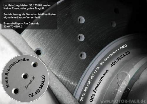

Da fährt man gut gelaunt zur HU und fällt aus allen Wolken.

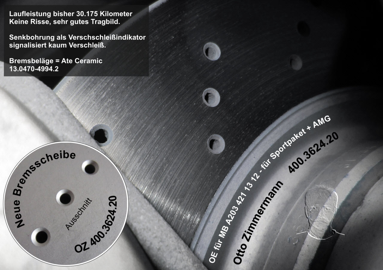

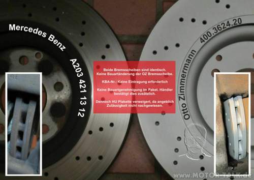

Prüfer meinte, was das für Felgen seien. Im schienen die zu knapp am Bremssattel zu liegen.
Ich darauf: Original Mecedes Benz - Typ Adharaz, 17 " wegen der großen Brembo Bremse.

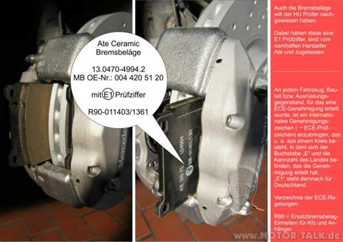

Bremssattel rechts sei getauscht wegen korrodierter Kolben, Bremscheiben Fabrikat Zimmermann neu mit neuen Bremsbelägen Ate Ceramic.
Sollte dann die Genehmigung vorzeigen. Konnte die natürlich nicht vorlegen, weil die den Paketen nicht beilagen. Die Bremsscheiben für's Sportpaket sind eintragungsfrei und Beläge haben eine E1 Prüfziffer.
Plakette verweigert weil Zulässigkeit nicht nachgewiesen. 😕
Muss man jetzt bei der HU schon das Fahrzeug zerlegen um seine Unschuld zügig zu beweisen?
Hatte ihm noch gesagt, hätte alle Reparaturen auf motor-talk beschrieben. Dort seien auch die Teilenummern. Prüfer hatte aber keine Lust in sein System zu schauen. Dort hätte er meinen Angaben nach auch so schnell prüfen und die Zulässigkeit der verbauten Teile bestätigen können. Zeitdruck hatte er nicht, war der einzigste Kunde.
Eigentlich meinte ich ja bisher: Ehrlichkeit währt am längsten. Bin da jetzt eines Besseren belehrt worden zumindest was die nächste HU angeht.
Axcell
Bremsscheiben 400.3624.20
Bremsbeläge 13.0470-4994.2

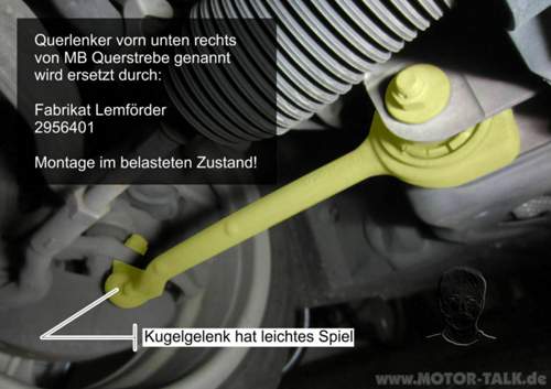

Wechsel auch noch die Querstrebe rechts und die wird von Lemförder sein. Auf den richtigen Einbau kommt es an.

Meine gelochten Zimmermann Bremsscheiben sehen nach über 30.000 Kilometern jedenfalls noch top aus. Werde die mitnichten jetzt ausbauen und entsorgen um neue zu montieren.

Querstrebe

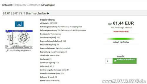

Ich frag mich nur warum du die (teuren) Zimmermann Scheiben genommen hast. Ich hab von vielen gehört, dass wenn man auf die Bremse tritt, Vibrationen im Pedal wahrgenommen wurden. Ich kann es nicht Persönlich sagen, ob es stimmt oder nicht, egal wichtig ist nur das du zufrieden bist. Ich hab mir mal die Zeit genommen und ein wenig auf die Suche gemacht im WWW. Ich denke das deine Schlüsselnummer: 0999/AKQ ist. Laut Signatur! Die Bremsscheiben von ATE kosten im Schnitt pro Stück 60 Euro. (24.0128-0177.1) und keine 110 Euro.

Habe langjährige Kontakte zu meinem örtlichen Teiledealer und der genießt mein Vertrauen.
Der kannte aufgrund seiner Kundschaft Probleme mit den ATE Scheiben (Rubbeln) und riet mir zu Zimmermann. Sehe dieses Vertrauen auch bestätigt.
Selbst kenne ich diese Vibrationen im Pedal mit Zimmermann nicht. Mag auch von meiner Fahrweise mit entsprechendem Bremsverhalten abhängen. Habe überdies auch schon Vollscheiben mit Rissen gesehen. Fahre den Wagen auch nicht alleine und habe von meiner Frau auch nichts von Vibrationen im Pedal gehört.
Da ich was gegen schmutzige Finger an den Felgen habe wurde es Ate Ceramic bei den Belägen. Und die kommen auch noch hinten drauf weil diese Achse jetzt immer dunkle, schmutzige Felgen hat.
Kaufe grundsätzlich nicht einfach, weil billig. Die Qualität muss stimmen. Aber der teuerste Preis vom Fahrzeughersteller muss es auch nicht grundsätzlich sein.

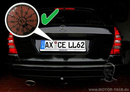

Tadaaaa - Wer die besseren Argumente hat, gewinnt am Ende. 😎
Hatte dem Prüfer eine ellenlange e-Mail geschickt mit allen Beweisbildern (Reparatur und Herstellerangaben Web).
Und siehe da - auf einmal sieht die Sache anders aus. Er hatte sich nicht mal alles angeschaut.
Vor Aufregung wurde die Plakette noch einen Monat vordatiert. 🙂
Geht doch.
Axcell
HU bestanden
