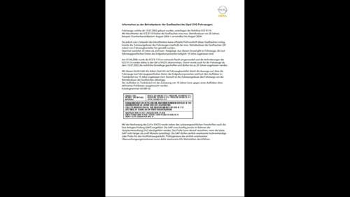

HU nicht bestenden, weil ERDGASTANK brauch DRUCKPRÜFUNG?
war beim TÜV Nord mit meinem C180T mit Erdgasanlage.
Mängel: Scheibenwischer hinten und die 60L Erdgaspulle im Kofferraum, da diese eine Druckprüfung brauch.
Auf dem 60L Erdgas (CNG) Tank iste eingestanzt: 02/2011.
Der TÜV-"Prüfer" meinte... die Flasche muss ausgetauscht werden, das würde ca. 600€ kosten..... und gab meine Fonenr. mit... da geht aber nie einer ran....
Mein Nachbar meinte aber, dass ich nur die Flasche prüfen lassen muss und bekomme dann eine Bescheinigung für min. 10 Jahre... und das würde nur max. 40€ kosten.
Ich bin selbst sehr ratlos was ich machen soll... bitte um eure Tipps... oder Erfahrungen...

@2,824v schrieb am 14. September 2011 um 19:37:48 Uhr:
wir fahren, neben unseren LPG Galaxy, eine Zafira CNG der ersten Generation, d.h. der Wagen hat jetzt 9,5 J. auf dem Buckel. Vor 4 Jahren hatten wir das gleiche Problem, es wäre eine Druckprüfung nach den Papieren notwendig , doch es wurde sehr einfach gelöst.
Opel hat uns, mit einem Aufkleber im Tankdeckel und im Serviceheft, bescheinigt, daß die Flaschen 20 Jahre druckstabil sin. Diesen haben wir nach einer Inspektion bekommen. Seit dem kommen wir durch jeden TÜV mit der GAP.
Du solltest bei MB nachfragen, denn dieses Problem werden die schon häufiger gehabt haben.
mfg
Hallo habe auch ein zafira cng den Aufkleber im tankdeckel habe ich! Der tüv möchte aber noch eine Bescheinigung wo kann ich diese bekommen ?
Anbei die ofizielle Opel Info zu dem Thema.
Hoffe der Prüfer ist damit zufrieden.
Information-zu-der-betriebsdauer
