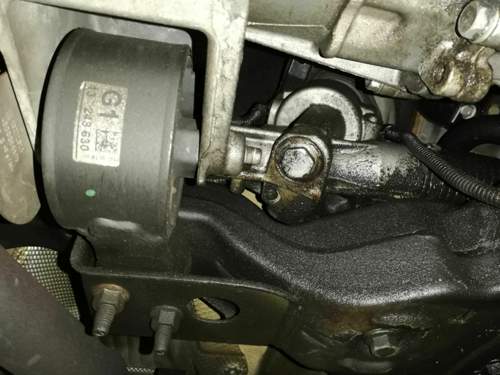

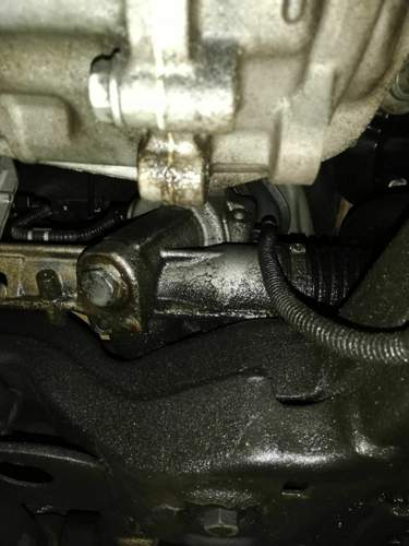

So nun war ich auf der Bühne und hab mir das Ganze mal angeschaut.
Die linke Leder ist gebrochen und auf dem Lenkgetriebe ist eine Flüssigkeit.
Allerdings habe ich das Gefühl, dass das nicht das Lenkgetriebe ist sondern irgendwas von oben was auf das Getriebe tropft.
Hab nun eine Motorwäsche gemacht. Mal gucken was es sein könnte.
Könnte Servoflüssigkeit sein ,in meinem Fall sitzt die Pumpe genau über dem Lenkgetriebe.

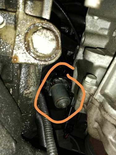

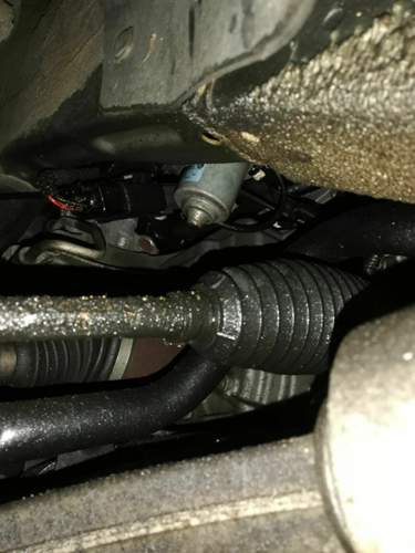

Was ist das hier für ein Bauteil?
Könnte die Servopumpe sein.Meine sieht etwas anders aus,ich hab aber auch nen anderen Motor.
Schau doch mal ob das Teil oben ne Einfüllmöglichkeit hat ,bei mir ist das von oben nicht ohne Aufwand zu sehen.
