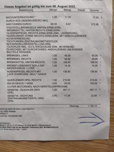

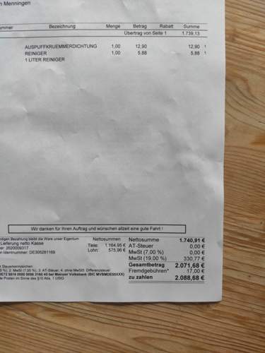

Vielen Dank für eure Rückmeldungen.
Ich lade mal den KVA der freien Werkstatt hoch mit den jeweiligen Preisen.
Da sind aber einige schnell mit "2.000 erscheinen mir zu hoch".
Wir wissen doch nicht, was zerlegt werden muss, um die Undichtigkeit zu beseitigen.
Ferner kennen wir die Beschädigung des Außenspiegels nicht.
Bremsenteile in guter Qualität sind nicht zu teuer, verbaut sind sie dann aber auch noch nicht.
Ich halte die 2.000 erst mal für angemessen, einwandfreie Arbeit vorausgesetzt.

Warum den ganzen ölkühler erneuern und nicht nur die Dichtungen?
@scroll91
Warum nicht? Dafür wird es schon Gründe geben.
Was steht denn im TÜV-Bericht, was alles NICHT in Ordnung ist?? Sind diese Positionen, dass was der TÜV bemängelt hat oder tauchen da auch Sachen auf, die vom TÜV NICHT bemängelt wurden?? Wenn das, was du in deinem ersten Post geschrieben hast, die ganzen Mängel sind die der TÜV beanstandet hat, habe ich das Gefühl die Werkstatt will dir ans Eingemachte (GELD).
Also wenn der Ölkühler die Ursache für den Ölverlust ist und erneuert werden muss, dann muß man den Preis relativieren. Trotzdem kann man mit nicht originalen Teilen erheblich günstiger reparieren. Aber das muß jeder selber entscheiden. Will ich verkaufen, dann mach ich das so günstig wie möglich, wenn ich es selber weiter fahre lass ich das so reparieren..Trotzdem 2.Meinung von anderer Werkstatt einholen Im übrigen stimme ich rekord_1 voll zu.
Der Preis ist das eine, die Frage ist doch aber auch: WAS ist die Alternative? WAS kannst du dir leisten?
  • Einen anderen alten Karren für ein paar Tausenden mit unklarer Vorgeschichte und Schäden?
  • Neuwagenleasing mit mords Wertverlust?
  • Gebrauchter für 15-20000€? (Aber woher bekommen?)🙄
  • usw.
Letzten Endes wirst du mit nix so günstig fahren wie mit dem bestehenden Auto, auch wenn die Reparatur 2000€ kostet. 2000€ hört sich erst einmal viel an, aber rechne mal die Alternativen durch...
Wenn es dann vielleicht in 2 Jahren den Motor zerlegt, Pech gehabt, aber trotzdem für 1500€ Wertverlust im Jahr ein Auto gefahren. Das müssen die anderen Alternativen erst einmal schaffen...

@rekord_1 schrieb am 19. Juli 2022 um 11:27:50 Uhr:
Alles was die Werkstatt im KVA aufgelistet hat sind auch die Mängel die auf dem TÜV Bericht zu finden sind.
Ist dein letzter Satz so zu verstehen, dass an der Glaubwürdigkeit des TÜV Prüfers zu zweifeln wäre...?
