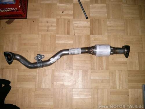

So, Eberspächer Rohr gestern bestellt. Heute morgen schon da. Problem es sieht so aus wie auf dem Bild 😉 und nun wird es wahrscheinlich so sein, dass es nicht passt. Muss morgen gleich mal mit dem Auto auf die Bühne und testen.

@Astrapapa2007 hast du auch einen "normalen" Z19DTH und sieht dein Rohr so aus, wie auf dem angehangenen Bild? Ich muss erst mal schauen ob das Rohr passt.
Img-20130704-073012
Img-20130704-073012
Sieht doch gut aus. Nur die Halterung ist glaube ich verkehrt rum montiert. Kann aber sein das es nur so aussieht.
