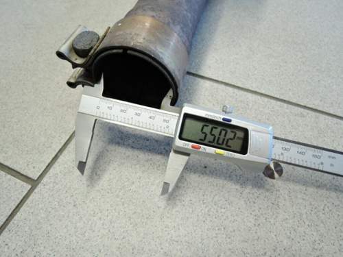

Hi
Habe für unseren Vectra C 2.2 direct eine von Eberspächer inlusive Hosenrohr Von Auspuffcom = 580 Euro !
Und Eberspächer / Ernst ist Erstausrüsterqualität. Passte auch einwandfrei Nur beim Anbausatz von HJS aufpassen ... bei meinem Satz war 'ne falsche Schelle drin . Da Stand ich in der Selbsthilfewerkstatt auf'n Schlauch konnte dann aber bei einem Teiledaeler in der Nähe eine ergattern.

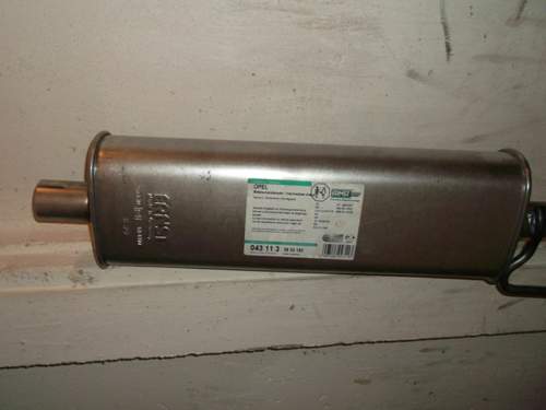

Hi
Also ich habe mir für meinen 1.8er den MSD und ESD von Ernst gekauft, sieht von der Qualität sehr gut aus und vom Gewicht her wiegt der ESD 7,5 Kg und der MSD 8 Kg, diese Gewichte sind ohne Verpackung.
Die beiden orig. Schalldämpfer für den 1.8er kostet beim FOH zusammen um die 700,- Euro und die beiden von Ernst haben mich zusammen 230,- Euro gekostet. Ernst und Eberspächer sind sicher nicht viel schlechter als die orig. Anlage, kosten aber nur ein Bruchteil der orig. Schalldämpfer.
Von wo ich abraten kann, sind die billigst Anlagen aus Polen ( Ferroz, Polmostrow usw.), diese Anlagen dröhnen extrem und klingen blechern.
Gruß André
