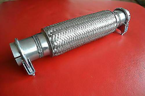

20 sec gegoogelt:
Flexrohr gibt's natürlich auch einzeln für den Z20LEL / Z20LER
für 30 € auch ohne schweißen !
https://m.autodoc.de/.../18064-2-0-turbo
Und die "Deluxe-Variante" mit nur einer Trennstelle anstelle von 2 gibt's auch.
Da ist der Flansch zum Vorkat mit dabei.
Einfacher geht's wirklich nicht !
Flexrohr 2.0 TURBO ASTRA H

Flexrohre finde ich wie Sand am Meer nur die Bezeichnung "Hosenrohr mit Flexrohr vor dem Kat“ wurde mir gesagt und darüber habe ich nichts gefunden außer für den 1.4, 1.6, 1.8 und 1.9 CDTI aber für den 2.0 findet man nichts darüber, deswegen hatte ich die Frage gestellt.
