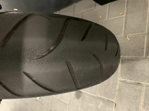

Morgen zusammen :)
Ich bräuchte Mal euren Rat...
Folgender Reifen (falls euch das hilft):
Dunlop Sportmax Roadsmart II 160/60 ZR17 TL (69W), DOT von Anfang 2015, Hinterrad

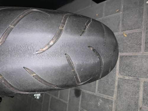

Ich war am Wochenende in Salzburg (1.400km gesamt) und als ich gestern Abend wieder kam, sah der Reifen so aus...
Geschwindigkeit 100-180 km/h, 25% Landstraße, 75% Autobahn.
Wovon kommt das?
Darf man mit Motorradreifen nicht so schnell fahren?
Kenne das Problem vom Auto nicht und fahre noch nicht lange Motorrad :confused:
Viele Grüße
Crusoe :)

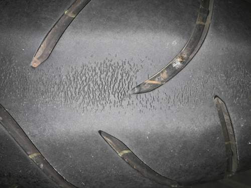

Das sind keine Risse, da wurde das heisse Gummi abgerieben. Kannst Du problemlos weiterfahren, bis der Hi-Reifen dann (vermutlich in Kürze, wegen Profil) erneuert werden muss. Man sieht auch den Übergang der harten zur weichen Mischung schon deutlich, ist ein bisschen "platt" gefahren. Also, no problemo, erstmal.
Hallo TDIBIKER,
also kommt das vom zu schnellen fahren oder der exzessiven Nutzung der Hinterradbremse?
Kombination aus beidem: je schneller Du fährst, desto heisser wird der Reifen, wenn Du dann ankerst wird das heisse Gummi über den Asphalt gerubbelt und beginnt zu fusseln. Macht nix.

Der Reifen ist für deine Vollgastouren nicht geeignet. Eindeutig überhitzt.

Ich würde es mal mit der Reifenwahl so ausdrücken. Der Tourenreifen kann Haftung aufbauen bei niedrigen Temperaturen, verträgt aber auch keine hohen (Vollgas BAB, Rennstrecke -->Mit bedacht geht aber trotzdem einiges). Der Supersportler ist schlecht bei Kälte und braucht Wärme und Grip aufzubauen. Hält dafür auch mehr Temperatur aus.

Man sagt allgemein, dass ab 160 etwa ein Motorradreifen permanent "Wheelspin" hat. Das verträgt ein Reifen je nach Sorte besser oder schlechter.

Für mich sieht der Reifen aus, als hätte er ein Burnout hinter sich...
Kann das sein??

Für einen Tourenreifen ist auch BAB kein Thema. Du aber bist gute 1000km! Nahezu vollgas über die Bahn geballert. Damit kannst du quasi jeden Reifen killen. Deiner zersetzt sich, der Supersportreifen verschleisst...
