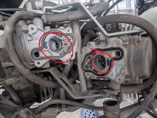

Kann ich z.B. von oben, da wo normal der Luftfilterkasten drauf sitzt (siehe rot markiert auf dem anderen Bild), nen Haufen Bremsenreiniger einsprühen oder Vergaserreiniger pur einfüllen in der Hoffnung, das die Düsen dann frei gehen?

Vergaserreiniger wirkt extrem langsam, mindestens zwei Tankfüllungen.
@micha23mori schrieb am 25. August 2025 um 19:00:44 Uhr:
Ohaaa ich dachte ich packe was in den Tank und die bewirken über Nacht Wunder 😕
der Schmodder ist verkrustet - dauert im Ultraschallbad auch gut gerne mal 12 Stunden bis wieder weg.

Wie o.a. mit Bremsenreiniger fluten wird nichts bringen? Genau wie mit dem Vergaserreiniger?
ich denke, dass eine Revision - Reinigung der Vergaser nötig wird
Ich hab es befürchtet. Aber so hab ich meine Vara schonmal etwas besser kennengelernt. Hab mir auch das entsprechende Buch von Haynes bestellt und werde mich bei Zeiten an die Vergaser trauen. Danke für Eure ganzen Tips bisher. Ich versuche das hier aktiv zu halten und vom Fortschritt zu berichten.

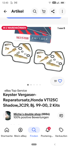

Guter Rat. Besorge Dir einen Reparatursatz für beide Vergaser und baue diese ein wenn Du schon dran bist. Meine Honda Shadow ist erst nach dieser Maßnahme richtig gelaufen.
Hast Du einen Tip für einen "guten" Reparatursatz? Man kann die für wenig Geld bei Aliexpress oder so bestellen aber ich fürchte, das die Qualität nicht die Beste sein könnte und ich alles schlimmer mache, anstelle die alten Düsen etc einfach nur zu reinigen...
Gekauft bei eBay. Original von Honda kostest er bestimmt das Doppelte. Ich bin damit vollstens zufrieden und meine Honda läuft damit seit 3 Jahren perfekt.
