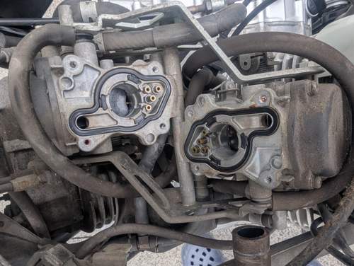

p.s. anbei mal die Vergaser von oben ohne Luftfilterkasten. Das sieht ja alles sehr sauber aus, aber wahrscheinlich, weil das die "Luftseite" ist und nicht die Spritseite und es kann dort ganz anders aussehen, wenn mit der Standzeit der Sprit verdunstet ist, richtig?
Vergaser ohne Luftfilterkasten
Wasser verdampft im Vergaser nicht - er legt sich vor die Düse - und bleibt da - verhindert den Benzinfluss
Wasser schwer - unten - düse unten - Benzin oben....

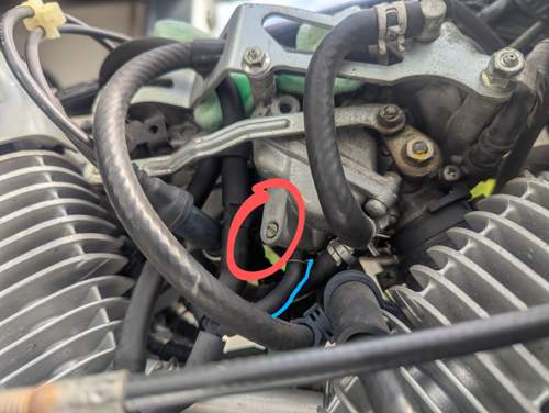

Bitteschön Unten am Vergaser sollte eine Abschlasschraube sein - mach mal ein foto
Ein Motorrad stellt man IMMER mit VOLLEM Tank ab!
IMMER - ausser man will ärger!
Da ist ein ziemliches Gewusel unten... Ich hab Mal eine Schraube markiert. Ich könnte mir vorstellen, das wenn ich die rausdrehe etwas durch den daneben angeschlossenen Schlauch abfließen kann. Dieser Schlauch hängt unter dem Bike frei in der Luft. Der geht mit einigen anderen Schläuchen mit so t oder y Adaptern zusammen... Oder ist das ganz falsch?

Ja das ist die Ablaßschraube, gutes Werkzeug verwenden Bit etc.Nicht langsam in der Kraft ansteigen, sondern mit kurzem Ruck lösen und zwei, drei Umdrehungen lösen.Dann kommt schon einmal frischer Sprit an.

Geschafft, Tank und Vergaser sind leer. Ich bau mal alles wieder zusammen. Dann einfach Sprit rein und orgeln? Sollte eine Weile dauern bis der Motor anspringt, wenn alles leer ist, ja? Oder soll ich mit frischen Sprit nochmal die Ablassschrauben der Vergaser öffnen bis was rausläuft?
