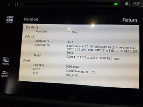

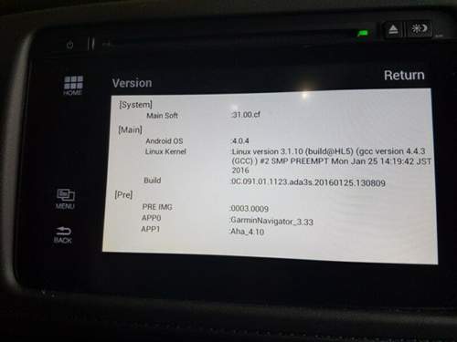

naja ob das Update von "gestern" ist, weis ich nicht, war jedoch "gestern 15. 6. " beim HH und hab ein Update (2) eingspielt bekommen! Hab 2 Bilder hochgeladen. Eines zeigt die "alte" Version und das andere die "NEUE". Muss natürlich alles erst austesten. Mirrorlink mit Galaxy S7 geht nicht, das hab ich gleich versucht, das Handy meldet zwar mit Mirrorlink verbunden aber am Connectdisplay ist nichts zu sehen. Ein TA Button ist hinzugekommen. Das aufspielen des Update hat einwandfrei funktioniert, man muss aber darauf achten das man GPS - Empfang hat. Wenn ich mehr herausgefunden habe melde ich mich wieder, bis dahin schöne grüße aus der Steiermark!
