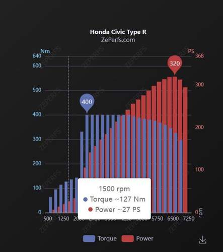

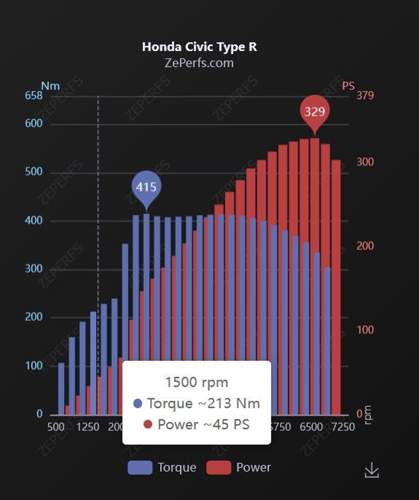

Der FL5 TD03 wurde ja erheblich verändert auf der Frischluft sowie auf der Abgasseite. Spult viel besser an als der FK8 Lader - der Wagen lässt sich schaltfauler fahren und wirkt eher wie ein kräftiger Sauger, weil in jeder Lebenslage power bis 7000 U/min 😀
FL5 Leistungskurven
Fk8
