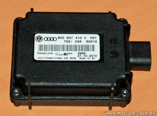

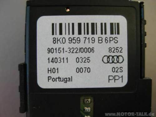

Hab jetzt Homelink erfolgreich nachgerüstet. Hier noch mal zusammenfassend meine Erfahrungen mit den Steuergeräten:
- 8K0907410 B/C (Steuergerät) funktioniert mit 8k0959719B (Bedienfeld)
- 8K0907410 ohne Index/A (Steuergerät) funktioniert mit 8k0959719/8F0959719 (Bedienfeld)
Andere Kombinationen haben bei mir nicht funktioniert.
also, nur um gaaaanz sicher zu gehen und um mir div. Rücksendungen zu ersparen
(das Recht auf Widerruf in der Bucht nicht weiter ausgereizten)
passt zum Steuergerät 8K0907410 C
das Bedienfeld 8K0959719 B
für mein A5 Cabrio aus 06/2011 (VFL)
8k0907410c
8k0959719b
Bei mir nicht. Beim bedienfeld war Index egal. Beim stgt haben B und c fuer mich nicht funktioniert. A gibt's nur in USA. Ohne Index funktioniert bei mir auch bei 868 MHz und wechselcode.

Steuergerat 4G0 907 410
Bedieneinheit 8K0 959 719 B
(ET1 kristallsilber / LM5 pashminabeige / 6PS soul (schwarz))
Dachblende 8T0 947 139 M (ohne Schiebedach) / 8T0 947 139 R (mit Schiebedach) Farben wie oben
