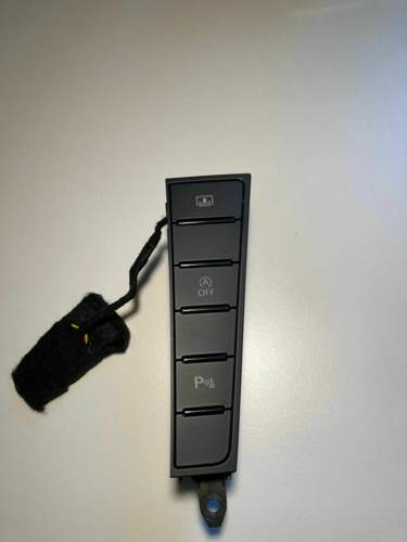

Wenn noch jemand einen Heckrollotaster als Garagtoröffner umfunktioniert sucht, ich habe meinen abzugeben. Den Sender für mein Tor Schneide ich aber noch ab 😛
Was soll das ganze Kosten?
An 60€ dachte ich da 🙂
Ok, das ist mir zu viel, danke trotzdem.
