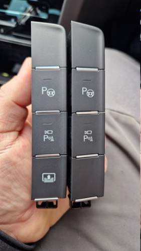

@René.22 schrieb am 19. März 2024 um 16:38:45 Uhr:
Also der Taster ist eine Doppelfunktion. PDC und Area View.
Wenn man 360° Kameras verbaut hat, dann ja.

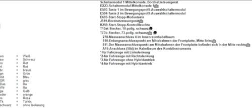

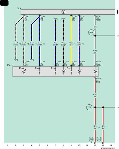

Ich habe mal gesucht und folgendes gefunden...
Ich weiß allerdings nicht sicher, ob es der richtige Schaltplan ist.
Wenn du recht hast, und es Pin 3 ist, weiß ich nicht sicher, ob es funktioniert.

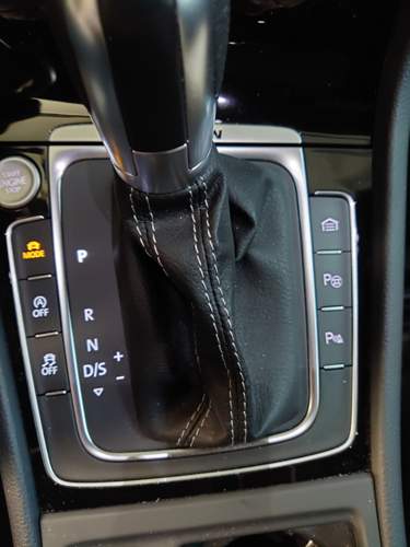

Das ist aber die Schaltergruppe auf der >linken< Seite des Wahlhebels. Zu erkennen, daß der eine Taster für Start/Stopp zuständig ist UND das die meisten Verbindungen zum BCM gehen. Das Heckrollo Stg wird aber direkt angesteuert.

Als erstes muss die Gummiunterlage und die Ladeschale ausgehebelt werden. Durch die Öffnung unten herum die beiden Rastnasen der Schaltkulisse leicht nach hinten und oben drücken, um diese nach oben abzunehmen.
Stecker hatte ich gelöst, um mehr Platz zu haben.
Anschließend die kleine schwarze Verbindungsleiste (der Tasterleisten) nach oben abhebeln.
Ich habe dann alle 4x 20er Torx Schrauben gelöst damit ich die Abdeckung im Ganzen hochnehmen konnte. Anders habe ich die rechte Tasterleiste nicht ausdrücken können.

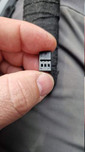

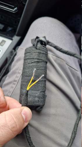

Meine Hermann FB war schon so im alten B6 verbaut. Ich habe damals den Taster, Steckgehäuse und die passenden Einzelleitungen gekauft. Die Leitungen konnte ich aus den alten Steckergehäuse auskennen und am Stecker des B8 problemlos einpinnen - sind die gleichen Pins.
Die FB habe ich unter die Ladeschale gelegt und unter den dort vorhandenen Kabelbaum geklemmt. Hält gut und stört nicht.
Von dort lässt sich das Kabel der FB, mit etwas Fummelei, parallel am originalen Kabelbaum der Tasterleiste verlegen und nach oben zum Stecker führen.
Dort beide Pinsicherungen ausklippsen und die Pins im Stecker an Pin 10 und 3 einpinnen. Ab hier sollte es technisch schon funktionieren, mit dem Taster das Garagentor zu bedienen.
Die beiden Leitungen mit etwas Klebeband oder Kabelbinder sichern und nach unten in den Hohlraum schieben.
