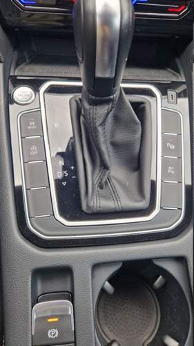

Ich hänge mal ein Bild an...

Anhand meines Bildes oben, die rechte Schalterleiste - was ist alles verbaut?
Parklenkassistent (Symbol: Lenkrad und P Zeichen)
Das Zeichen mit der Kamera und P ?
Links:
FPA Mode Auswahl
Start/Stopp Enable / Disable
Rechts:
Parklenkassist
Park Distance Control (Piepser)

@Lightningman schrieb am 19. März 2024 um 09:35:40 Uhr:
Links:
FPA Mode Auswahl
Rechts:
Parklenkassist
Also der Taster ist eine Doppelfunktion. PDC und Area View.
