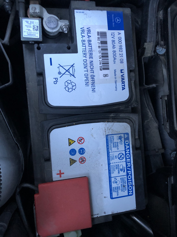

Ich habe die batterie über tacho getestet und ein video gemacht https://youtu.be/EoXaNgXtSY8 und foto die batterie https://i.postimg.cc/.../7-CDADAF6-9251-4869-B9-C2-F71473-D7-DAD1.jpg danke

Ein Einbruch auf 9,4 Volt ist heftig, die Batterie hats definitiv hinter sich. Ist nach knapp über 9 Jahren (Herstellung ist 42te Woche 2011) aber normal.
Kostet rund 130€ und sind 10 Minuten Arbeit. Je nach Händler kannst du dir das Werkzeug ausleihen und bei dem wechseln. Bei dem in Freiberg am Neckar, wo ich gekauft habe, ging das.
