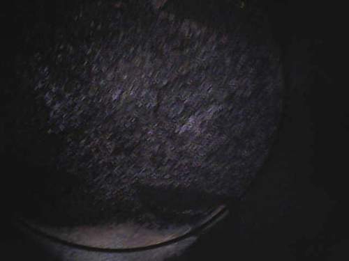

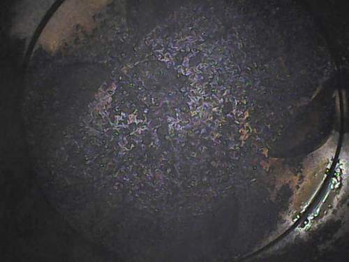

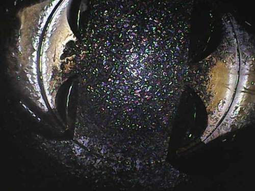

Da ich das Problem mit Verkokungen und Kolbenringe schon häufig gelesen habe, wollte ich mit dem Endoskop in die Zylinder, ob man ggf. starke Verbrennungsspuren erkennen kann.
Ich habe ums verrecken die Zündkerzenstecker nicht abbekommen! Wie eingeklebt! Nun war um die Zündkerzenschächte Öl, kleine Pfützen in den Vertiefungen vom Öldeckel.
Da es unwahrscheinlich ist, dass das Öl an der Zündkerze raus gedrückt wird, gehe ich davon aus, dass der Ventildeckel undicht ist, und sich das Öl in den Schächten sammelt und durch die Hitze festbackt.
Ergibt das Sinn oder bin ich auf dem Holzweg?
Ist es für n halbwegs erfahrenen Schrauben Zuhause machbar die Ventildeckeldichtung zu tauschen? Hat da jemand Erfahrungen?
Viele Ideen, aber nix so richtiges.
Hello again... Heute am Auto gewesen.
Die Zündkerzenstecker waren fest wie Hülle und einer hat es nicht überlebt.
Zündkerzenschächte waren trocken, Zündkerzen hat an den ersten gewindehängen starken Ruß.
Endoskopie siehe Bilder. Viel Verkokt daher Verdacht auf Kolbenringe. Werde den Kolbenreiniger von Toralin nutzen.
Öl auf dem Ventildeckel wird wohl über den Ölstutzen raus gedrückt läuft entsprechend runter.

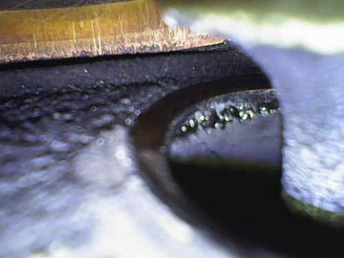

Status nach Kolbenreiniger
@PrcdGT wie sehen die Ventile aus ?
Ich würde eine 2 Runde machen !
Nochmals machen. Sieht, für mich zumindest, nicht zufriedenstellend aus.
Hi zusammen.
Die Ventile sind wesentlich sauberer. Das Ergebnis und ich war gerade nochmal an der Garage, sieht so aus, weil der Sprühkopf tatsächlich nur seitlich sprüht. War mir gar nicht aufgefallen. Im Prinzip kommt er dorthin, wo er soll, an die Ränder in Richtung Kolbenring. Da ich aber auch gern die Fläche gereinigt haben möchte, habe ich mit einer kleinen Schraube vor Kopf auch eine Öffnung eingedreht.
Mit Bremsenreiniger geflutet / gereinigt.
Ich denke der nächste Gang wird ein besseres Ergebnis bringen.
Ich weiß zwar nicht wie schnell sich so Verkokungen bilden, aber jetzt gerade sah es immer noch an den Rändern so blank aus und es ist keine Ölverbrennung hinzu gekommen. Das Werte ich erstmal als einen Erfolg.
