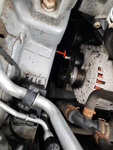

Letzte Frage als Newbie hier: wo genau kann ich die Kurbellwelle bzw. Den Motor drehen? Hat jemand ein Bild wo genau sich die Stellen befinden? Aufjedenfall wird in Uhrzeigersinn gedreht (rechts), wenn ich es richtig verstanden habe ??
Danke und VG
@ArtPaz1986 kannst an der Kurbelwelle drehen .
Siehe Bild unten !
Wenn du dir nicht sicher bist wo du den Motor durchdrehen kannst mach es dir einfach. Die Kerzen hast du eh heraussen. Leg den 5ten Gang ein und schieb das Auto. Das geht leichter als es sich anhört, und du kannst nichts falsch machen.
