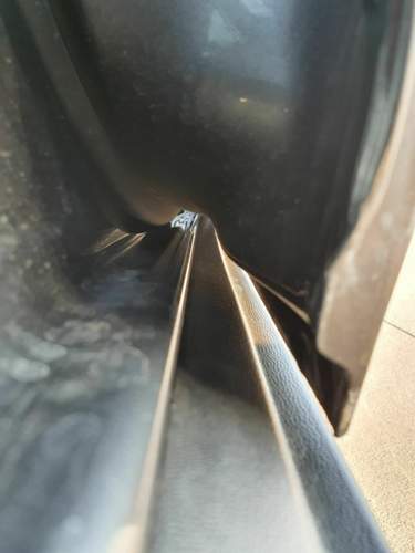

Ich habe mehrere GLCs getestet und kann nicht sagen, dass der GLC leiser als ein XC60 ist. Außerdem ist die Abdichtung um Türen viel schlechter. Das beigefügte Foto ist ein Bild der Unterseite einer geschlossenen (hinteren) Tür des GLC. Auch nicht so gut für Dreck ...
Darüber hinaus verfügt ein XC60 (falls ausgewählt) über laminierte Fenster in allen Türen. Keine andere Marke in dieser Klasse hat das. Andere Marken haben laminierte Fenster nur in den Vordertüren.
