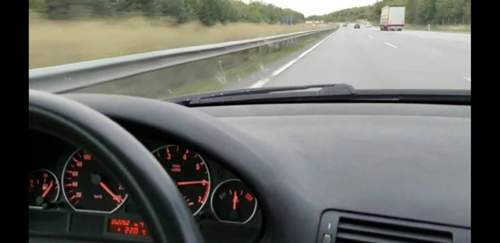

Jetzt habe ich über 353000 km runter und der Wagen läuft noch 250 km/h :-)
siehe meine Tachobild(er) in einem anderen Beitrag.
Tachobild 250 km/h
