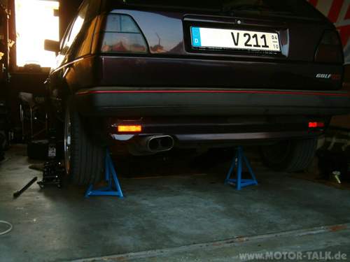

ich hab 2 SUV Wagenheber, 4 Böcke und einen Kollegen besorgt. Danach sah das so aus, wie auf dem Pic...
Golf-aufgebockt-006
Hab das aehnlich wie Dodo gemacht, mit 2 Wagenhebern.
Beide heber auf der gleichen Seite angesetzt, einer vorne einer hinten.
Schoen gleichmaessig hoch, zwei Europaletten unter den Seiten schweller drunter, halt so 20-30cm weit, auf der
anderen Seite das gleiche Spiel.
Dann nochmal neu ansetzten um jeweils rechts und links eine dritte Palette drunterzupacken.
So liegt das Auto superstabil, man kann ueberall dran, auch an Bremsleitungen, Auspuff, Schaltung, etc....
Ist etwas aufwaendig, aber geht eigentlich ist sehr stabil und quasi umsonst!
sach ich doch  4 vernünftige   Böcke nicht vom baumarkt grabbeltisch    sind immer noch das beste  wenn mann keine  Bühne  hat . um meinen Überlebensraum zu sichern  lege  ich immer  noch   was  passendes zusätzlich  auf beiden seiten  unter  da  bietet sich ja  einiges  an .
aber  von den böcken habe ich noch kein fahrzeug  geworfen
ich hasse   auffahrrampen   die  habe ich auch schon mal  durch die gegend  geschossen  beim runterfaren  und  beim Arbeiten am fahrwerk eh absolut ungeignet
aber  mann wird  alt und  arbeitet lieber    quasi aus dem sessel   und  karre auf einer  Bühne 😛

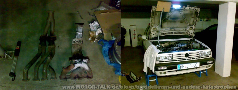

Ich hatte "nur" zum Kopf runtermachen aufgebockt. Das ging ganz gut. Man ist halt unflexibel..., Bühne wäre das Optimum, keine Frage!

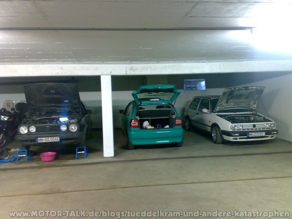

Ein Brett davorlegen ist in der gezeigten Garage suboptimal, da direkt davor die Laufschienen der Schiebepaletten liegen...
Genaugenommen finde ich das "falschherum" auf dem Boden liegen und arbeiten aber bekloppt: Man braucht erheblich länger, zudem tun einem danach erheblich mehr Muskeln weh. Wenn es um Arbeiten geht, die wenig Zeit brauchen, wird daher wohl die Bühne meine erste Wahl bleiben. Und für die Unterstellböcke muß ich mir mal einen ordentlichen Rangierwagenheber kaufen.

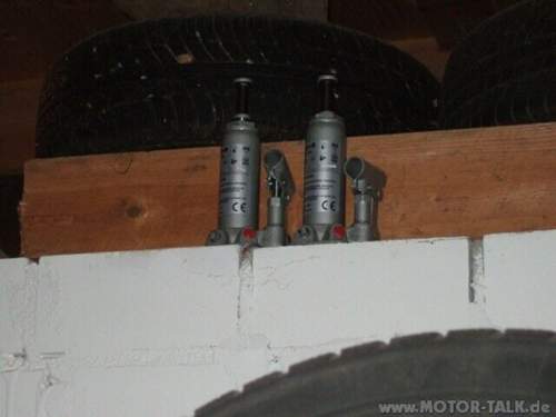

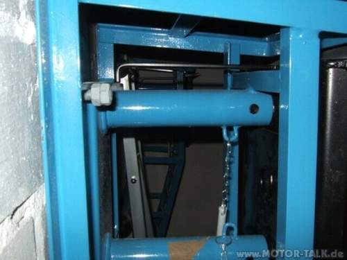

kannsu ma bitte bei Gelegenheit ein zwei Detailbilder von der hydraulikhubzylinder-Einheit reinsetzten hier?
Musst du dann immer von links nach rechts rennen und peu a peu hochbocken oder ist ein Hydraulikschlauch dazwischen so dass beide Seiten sich upliften, oder wie geht das? Ist da ein Stahlstab dabei zum Pumpen -> und das System funktioniert wie bei den bekannten Baumarkt Rangierwagenhebern? Werden die Kolbenstangen durch Rasten gesichert oder trägt nur die Hydraulik das Auto?

Also man muss von einer Seite zu anderen rennen, und dann versuchen gleichmäßig es hoch zu pumpen, Sind beide Seiten separat.
Kleine normale Stempelwagenheber sind dabei.
Mit 2 Steckstangen zum pumpem.
Die Rampen können in 2 oder 3 Stufen dann arretiert werden, bzw. gesichert. Man könnte dann, nach den hochpumpen, die Wagenheber rausnehmen.
Es wird ein Bolzen durch ein Loch gesteckt, auf jeder Seite.
Einfache aber gute und stabile Konstruktion.
Rampen sind für das Geld auf jeden Fall ok!!!
Ja man kann sagen, die Wagenheber sind baugleich, wie die Wagenheber bei diesen Baumarkt Rangierwagenhebern. Mit Hebel hochpumpem, Ablassen erfolgt durch öffnen einer kleinen Schraube.
