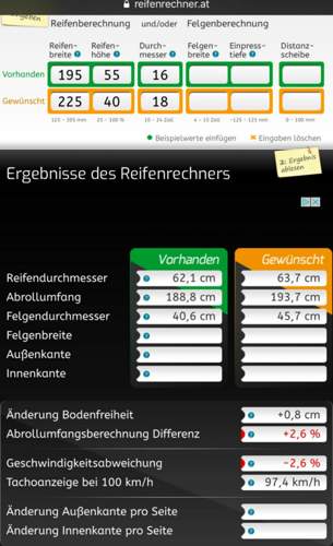

mein Spritverbrauch ist seit dem ich von 195/55 r16 auf 225/40 r18 gewechselt habe von 5,6 liter
auf 7 liter hochgegangen. (Bei selber Strecke ca 400km) davon 270km autobahn mit Tempomat 170km/h
130km Landstraße.
Wie kann dies sein?
Außerdem merke ich dass er nicht mehr so schnell beschleunigt kann dass sein (gerade ab 160)?
Kann dies am Luftdruck liegen ? der liegt gerade bei 2,4 bar ( Ist meiner Meinung nach okay)
Die besagten Reifen sind Thomason Sportrace xL (eigentlich gut spritsparend Typ C)
Klimaanlage ist immer aus.

Das ist kein Wunder! Du hast einen schwachen Motor bei dem der Reifenwechsel zwei Effekte hat:
1) Mehr Rollwiderstand, da breitere Reifen,
2) mehr ungefederte Massen, da schwere Reifen-/Felgenkombi (nehme ich jetzt zumindest mal an, da ich mal nicht unterstelle, dass du fast den kleinsten Motor fährst und dann sehr teure Ultraleichtfelgen drauf machst).
Ergo: Mehr Verbrauch, weniger Längsperformance. Gewöhn dich dran 😉

Bei gerade 600km bist du die Strecke also nur einmal gefahren. Erstmal fünfmal fahren und dann schauen was Sache ist.
Zu den genannten Punkten noch folgende Anmerkung:
Durch die längere Übersetzung kommt weniger Kraft am Reifen zur Straße an (dadurch geringeres Beschleunigungsvermögen) und die zurück gelegte Wegstrecke lt. Tacho erscheint niedriger (damit erscheint der Verbrauch höher bei der Berechnung - macht in deinem Fall schon ca. 0,15 l/100km aus).
