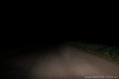

So ich bin zurück und hab in der Nacht mal ein weinig hin und her probiert.
Mein Test beschreibt nur meine persönliche Meinung und erhebt kein Anspruch perfekt zu sein.
Grundlage:
E39 mit FL Scheinwerfer (da kann man die Lampen so schön hin und her stecken ohne den Scheinwerfer auszubauen :-) )
Nikon D50 (DSLR) mit Stativ
Parameter: Blende und Verschluss manuell (immer gleich), Weißabgleich auf Kunstlicht,.... kurz um alle Bilder haben die gleiche Belichtung und Einstellung
Das Stativ stand neben der Fahrertür auf der Höhe wo sich normalerweise die Augen des Fahrers sind.
Ort, eine zweispurige Ortsstraße (Stillgelegt), leider leicht Bergab
Egal ob die Position des Autos, Kamera oder der Ort nicht optimal sein mag, so haben alle Lampen doch die gleichen Bedingungen.
Kandidaten v.L. (Bild 1):
No Name 7500 Kelvin (Xenon Look und schieß mich tot) - Bild 2
Osram Silverstar - Bild 3
Philips X-Treme Vision - Bild 4
Osram Night Breaker Plus - Bild 5
Fazit:
No Name 7500 K:
schüsselt komplett ab, für Freunde des blauen Lichtes, aber wer es Hell mag und auch bei Regen noch was von der Straße sehen will sollte die Finger davon lassen -> Alternative nicht ganz so blau aber ordentlich Philips Blue Vision (gute Haltbarkeit).
Osram Silverstar:
Deutlich besser als eine normale wie z.B. meine No Name, mehr Licht, heller und bei schlechtem Wetter viel besser. Hab ich jetzt über ein Jahr und hält noch.
Philips X-Treme Vision:
Noch mal eine deutliche Steigerung, man benötigt eigentlich kein Fernlicht mehr. Es giebt sicher PKW`s die mit Fernlicht weniger sehen. Ausleuchtung top, Färbung ins weißliche, sehr gute Ausleuchtung auf Nasser Straße. Markierstreifen und Pfosten reflektieren schön. Haltbarkeit, seit fast einer Woche drin und hält :-)
Osram Night Breaker Plus:
Im Scheinwerfer eine der bessten Lampen die auf dem Markt ist, sehr hohe Leuchtkraft, Ausleuchtung und Sicht bei Nässe. Langlebigkeit, ebenfalls seit fast einer Woche noch kein defekt :-)
Ein Unterschied ist kaum zu erkennen, nur wenn man das Bild 4 und 5 immer wieder hin und her drückt finde ich die Osram in der Ausleuchtung besser. Das Licht ist noch weißer, heller und weiter in der Leuchtkraft.
In Anbetracht dessen und des günstigeren Preises würde ich hier in doppelter Hinsicht den Testsieg zusprechen!
Es sind beides sehr gute Lampen mit denen man auf keinen Fall einen Fehler machen kann.
Mit freundlichen Grüßen
dasF
ps: Momentan fahre ich die X-Treme Vision im Abblendlicht und die NBP im Fernlicht. Das werde ich vermutlich rumdrehen.
pps: Ich bin auch mal gespannt wie die sich im Fernlicht schlagen, die NBP sind da auf jeden Fall der absolute Hammer!!! Das kann auch kein Xenon wirklich besser (bis auf die "tolle" Farbe, die ja in den neuen Brennern sowieso wieder gelblich gemacht wird).
Siehe Bild 6 (Osram Night Breaker Plus) im Fernlicht.
Grundlage:
Fazit:
No Name 7500 K:
Osram Silverstar:
dasF
