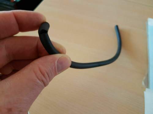

Da ich mir vor 2 Wochen einen Vectra zugelegt habe u echt zufrieden war, bekam ich heute einen Schock. War auf dem Weg zum Sport u beim schalten sagte die Leistung ab. Ich gleich zu Opel. Ohne Fehlercode keine Diagnose. Ich auf dem Heimweg u das Gleiche u plötzlich war der Schraubenschlüssel da. Hin zu Opel und siehe da, der kraftstoffsdruck bricht zusammen. Er tippt auf Zumesseinheit oder Hochdruckpumpe. Ich war natürlich bedient. Hab dann den Händler angerufen u ihm das Problem geschildert u er kümmert sich drum. Nur das Auto muss nach Berlin. Hoffe mal dass ich da heil ankomme. Der Druck bricht nur unter Last zusammen. Fahre ich normal dann nicht.

So es war nicht die Pumpe u auch nicht die ZME. Es war ein Schlauch kaputt, der zur Rail geht
Was? Und das hat man nicht gesehen? Verwundert mich doch arg - dann müsste ja der Motor voller Diesel gewesen sein.
Nein es war gar nichts. Lad gleich mal ein foto von dem schlauch hoch. Die neuen Ventile hatten sie da liegen. Sogar die von Opel u nicht die preisgünstigeren aus dem Netz. Also bis jetzt läuft er u zieht auch. Hoffe das bleibt so
So dass ist der Übeltäter.

Schaut nach Unterdruckleitung aus...
Und der kann das problem "realdruck nicht im sollbereich" auslösen?
Wenns ein Unterdruckschlauch ist wohl nicht ...
Es gibt nur feste Rohrleitung die von der HD Pumpe zum Railrohr ( da wo der Raildrucksensor sitzt) geht und vom Railrohr zu den Einspritzdüsen sind auch Rohrleitungen!
Lassen wir das mal so wirken .....
Was für eine Werkstatt hat dir das so glaubhaft gemacht?
Der Händler in Berlin hatte den Fehler auch u als der Monteur bei ging um die Ventile zu tauschen sah er diesen defekten Schlauch. Das der von der Rail sein soll sagte ein Opelschrauber aus dem Freundeskreis. Jedenfalls läuft er. Toi toi
Egal was er dir da gesagt hat, vom Rail ist der 100% nicht. Wie Opa oben schon geschrieben hat, hat das Rail nur feste Leitungen.

Der Unterdruckschlauch könnte von der Drallklappenverstellung sein. Viel mehr Unterdruck gibt's beim Z30DT nicht.... Außer dem Bremskraftverstärker.
Die Widerstandswerte der ZME werden dir nix nützen, das Problem ist mechanischer Art... Die klemmen einfach ab und an mal. Die werden in Sekundenbruchteilen angesteuert, wenn eins mal hängt geht sofort der Raildruck auf 0 oder auf Überdruck und dann gibt's Notlauf oder Auto aus.

Das bedeutet also dass ich die ZME auf Verdacht sowieso tauschen muß.
Danke für den Tipp
Wenn Du trotzdem Widerstand messen willst, ich hab bei beiden ca. 2 Ohm gemessen.
