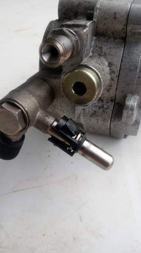

Guten Abend! Leider konnte ich im Netz darüber nichts finden. Weiß jemand wie viel Öl in die Pumpe gehört? Ich habe mir neue Originale Membranen bestellt und hoffe das da vielleicht eine defekt ist. Leider kann man nirgendswo sehen oder erfahren, wieviel Öl oder wie es befüllt wird bzw. rein kommt. Für jede Info wäre ich dankbar!

So sieht das mit der Verschlusschraube aus

Also ich habe auch einen Rep.satz von Ebay verbaut, Membrane erneuert. Eine war eindeutig gerissen.
Befüllt habe ich sie mit 5W30, komplett ins Ölbad eingelegt, dann Deckel drauf. Lief eigentlich bisher ohne Probleme. Bisher....
Leider muckert der Motor wieder wenn ich Last fahre, auf einmal Gas gebe. Fehlerspeicher sagt Kraftstoffsystem Druck...
Entweder ist schon wieder eine Membran am abschmieren, oder der Pumpenteil ist die defekt, also die Benzinkammer. Ich habe eine zweite Pumpe bestellt und den Membransatz getauscht und eingebaut. Die hält irgendwie keinen Druck.wenn der Motor läuft geht sie. Stelle ich das Fahrzeug ab muss irgendwie Druckverlust sein.Beim Starten zeigt er sofort Fehlerlampe an und teils Notlauf. Wenn man die Fehler mehrfach gelöscht hat läuft sie irgendwann.
Ich denke dass bei beiden Pumpen der Fehler in der Benzinkammer zu suchen ist, aber die bekommt man ja nicht auf????

Ich habe meine mit einem Rep.satz von Ebay instandgesetzt. Das offene Gehäuse habe ich komplett in einen Behälter mit 3w30 getaucht und den Deckel im Ölbad aufgesteckt.
Bisher hielt die Pumpe.
Bei der Instadsetzung kommt man allerdings nur an die Membrane. Der Pumpenteil, die Kraftstoffseite ist wohl nicht zu öffnen, instandzusetzen.
Leider muckert mein Auto beim Gasgeben über 3000 Umdrehungen schon wieder, Motorlampe an, manchmal Notlauf.
Im Fehlerspeicher steht immer Kraftstoffdruck zu niedrig, nicht richtig
Einer ne Lösung???
Auch nach dem Abstellen und Losfahren kommt oft die Werkstattlampe, manchmal Notlauf..
Fehlerspeicher sagt auch hier Kraftstoffdruck, verbunden mit Fehlzündungen.
Die Pumpe schon wieder?? Druckverlust auf der Kraftstoffseite......???
Oder einer noch ne Idee???
Wie schon oft zu dem Thema geschrieben, es gibt keine Reparatursätze oder was auch immer für die Pumpe, das ist alles Müll!!!
Ein letztes Mal noch: Nur eine NEUE PUMPE UND EIN NEUER DRUCKREGLER helfen!
Entweder original für teures Geld oder besser das Set von F5R, wobei die aktuell Lieferschwierigkeiten haben.
