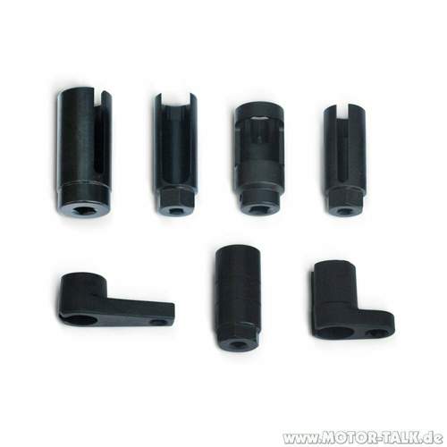

Normalerweise verwendet man dafür spezielle Nüsse, die je nach Düse unterschiedlich aufgeschnitten sind. Mal danach googeln. Bei diesem Motor war ich noch nicht dran, andere können sicher exakter was zu sagen. Am Prinzip des Motoraufbaus ändert sich eigentlich nichts. Die Maße schon und die erforderlichen Schlüsselöffnungen auch.

solch aufgeschnittene Nüsse habe ich bisher nirgends gesehen, hast du da ein Beispiel-Link?

So wie ich es auf dem Bild sehe, scheint da eine lange Sechskantnuss drauf zu passen. Wobei ich da an der Stelle bei meinem noch nicht dran mußte. Irgendwo laß ich auch den Begriff: Injektoren ziehen, dann würde wohl ein anderes Werkzeug gebraucht. Von daher solltest mal einen Post von jemandem, der die Arbeit schon selbst hinter sich gebracht hat, abwarten. Die Nüsse, die ich meinte, wurden u. a. bei den ESP-Düsen des MK 2 gebraucht, da da noch elektrische Leitungen duchgeführt waren und dafür den Einschnitt benötigten. Ein Bild habe ich hier aus dem Netz kopiert.
Dieser Satz wird unter den Stichworten: "Nüsse Werkzeug und Einspritzdüse Lambdasonde 7 tlg mit Koffer" für 12,95 € + 8,90 € Versand verkauft. Gibt es sicher zu verschiedensten Preisen und in diversen Qualitäten.
Injektornuesse
