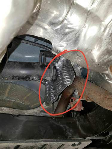

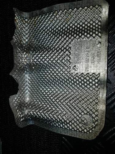

Ich fahre seit einem 1 Jahr eine Kuga 2 1,6l 2*4 (Neuwagen/ Benziner)
Nach 20000 km ist jetzt das hintere Hitzeschutzblech abgebrochen.
Das Blech, also mehr eine ALU- Schale, ist Quadratisch und hat eine Größe von ca. 30cm * 30cm.
Bemerkbar machte es sich vorab durch metallische Klopfgeräusche während der Fahrt.
Das Blech schlug gegen das Auspuffrohr. Abgebrochen ist es um die Verschraubung/ Unterlegscheiben).
Nach meiner Auffassung ist es einfach zu wenig versteift oder angeschraubt.
Daher rechne ich damit, das der Defekt auch wieder auftritt.

Hy. Habe auch so ein ähnliches Problem. Einmal hat es extrem nach Gummi gestunken und kurze Zeit später ist mir aufgefallen das das hintere Hitzeschutzblech klappert wenn ich eine Tür zuschlage.
Habe das Blech schon mal anders Hingebogen, das Klappern war aber nur für kurze Zeit weg und ist jetzt wieder da.
Also verschmort ist bei mir nix. Dazu war es auch zu kurz ab. Allerdings ist dort ein "Etwas" verschraubt, so dass ich mir vorstellen kann, dass das Bauteil warm würden könnte. Der Monteur der Werkstatt sagte das wäre was von der Bremsanlage. Leider habe ich selber zu wenig Ahnung was da verschraubt sein könnte. Groß, rund und mit 2 Anschlüssen. ;-)
Die Klappergeräuschte traten vorher abhängig vom Fahrtwind auf und konnten nicht eingegrenzt werden.
Also nur das die Geräusche von hinten kamen. Das Blech selber sollte man von hinten sehen, vielleicht sogar anfassen können.
Das Blech wurde natürlch auf Garantie getauscht. Und es ist vorher noch nie aufgetreten...sagt die Werkstatt. ;-)

Wie angedroht...etwas über ein Jahr und 20000km später ist das Blech wieder defekt.
Läuft natürlich nicht mehr unter Garantie. Ich kann nur empfehlen da doch öfters mal hinzuschaunen.

Und wieder ein bekanntes klappern von hinten. Wir sind ja auch 20000km weiter. Nach 60000km wird das Blech zum dritten Mal gewechselt. Der Tausch ist kein großer Akt. Zwei Schrauben. Aber es nervt. Da wurde offensichtlich schlecht konstruiert. UNbedingt mal hinschauen.

Das Hitzeblech ist von hinten gesehen kurz hinter dem Endtopf. Wurde gestern bei mir getauscht bei Kilometerstand 5600.
Hat nach der Rückfahrt aus Kroatien gescheppert wie verrückt. Selbst wenn man die Tür zugemacht hat.

Die überprüfung hat ergeben das das Blech dises mal noch in Ordnung war. allerdings hatten sich die Schrauben gelöst. Die Werkstatt hatte Schrauben mit einem größeren Kopf verwendet.

Ende letzten Jahres ist das Blech wieder abgebrochen. die Werkstatt hat noch ein Fahrzeug überprüft. Bei dem fehlte das Blech auch. Wurde aber vorher nicht bemerkt. Jetzt ist die Werkstatt mit Ford im Gespräch. Das schein ein Problem bei den 2*4 Benzinern zu sein.
