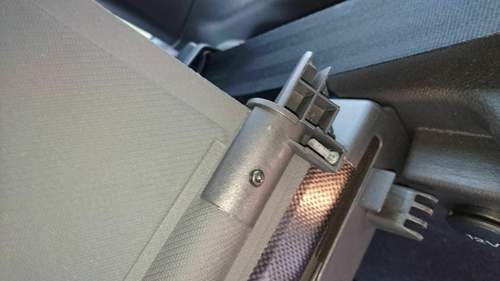

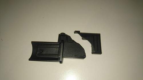

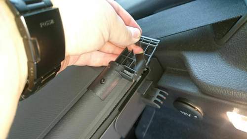

ich habe vorhin an dem Kofferraumabdeckrollo eins der seitlichen Plastikteile die in der Führung laufen und dann vorne einrasten abgebrochen.
Der FFH meinte nun ich bekomme dieses Teil nicht einzel.
Das finde ich sehr sehr ärgerlich, da durch den Bruch das Rollo nicht mehr richtig einrastet und somit nicht richtig geschlossen werden kann.
Ein neues Rollo kostet mehr als 200 Euro.
Hat jemand eine Idee, wo ich sowas beschaffen könnte?
Kleben ist die aller letzte Option.
Vielen Dank

Es ist nur voll ärgerlich, da das Teil in ca. 20 sec. ausgebaut war und wie es mir erscheint anscheinend sogar eine Teilenummer hat.
Das es dieses Teil dann nicht alleine gibt, da ich m ir vorstellen kann, dass es bei anderen auch mal früher oder später brechen kann.

ich würde es kleben. UHU Endfest 300 (Zweikomponentenkleber), gut aushärten lassen, klebt wie Bombe und gibt es in jedem Baumarkt. In die Kammern der Rück- (Unter-) seite kannst Du zur Stabilisierung etwas mehr reinschmieren.
Hans-Jürgen
2 komponenten Kleber würde ich auch machen.
Wenn du aber nur die Bruchkannten und die Kammern nur wenig gibst wird es nicht dauerhaft halten.
Gut reinigen mit isopropanol, die Kammern ein Drittel mit Kleber anfüllen, im Weichen Kleber Metallsifte zb.Nägel zur kraftübertragung quer zur Bruchkannte geben und dann Kammern mit kleber voll füllen.
Dann hällt es bombenfest.
Das gleiche Problem gibt es auch beim Focus Turnier. In der Verwandschaft war auch dieses Teil gebrochen. Dort hat es sogar der FFh geklebt. Ist schon ein paar Jahre her. Hält immer noch.
me3
Mit 2k-Epoxydharz-Kleber (Uhu endfest) würde ich das nicht kleben, das wird nicht lange halten. Der Kunststoff sieht den Bruchkanten nach aus wie ABS-Kunststoff. Von daher ist das Teil ideal zum Verkleben mit Cyanacrylatkleber ("Sekundenkleber"😉 geeignet. Absolut fest verkleben lässt sich das, wenn man vorher einen Aktivator auf die Bruchkanten aufbringt. Zusätzlich lässt sich die Klebestelle noch durch Füllstoff (Mikro-Glasperlen), der den Kleber aufnimmt und sich verfestigt, verstärken. Danach bricht es eher an einer anderen Stelle ab als an der Klebestelle.
Schau mal bei 3M oder Loctite nach, da gibt es viele Kleber. Sehr gute Erfahrung habe ich auch mit sogenanntem "Strukturklebstoff" auf Cyanacrylatbasis von Loctite gemacht.
