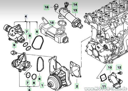

Ist das normal, daß die Motortemperaturanzeige beim 2.5dti auch nach 30--40km Fahrt kaum über den ersten Strich kommt und bei 50--60 Grad bleibt? Es ist ca. -10 Grad draußen, aber schneller warm werden sollte er doch, oder? Der Zuheizer scheint auch zu funktionieren.
Wenn man dann den Motor für kurze Zeit abstellt, um z. B. einzukaufen oder zu tanken, geht die Temperatur danach etwas höher, aber auch kaum über 80 Grad.
Möglicherweise ist das
Thermostat der AGR-Kühlung
defekt (siehe Abbildung im Anhang, Nr. 13).
Das ist ein bekanntes Problem bei diesem Motortyp.
BMW Teilenummer dafür ist: 11 71 2 247 723.
Kostet ~ 30,- € bei BMW.
Nr-13-teilenummer-11-71-2-247-723
Danke! Auf sowas wäre ich nie gekommen ... Leider kann man auf der Zeichnung nicht erkennen, wie das zusammengebaut ist: Muß ich das so verstehen, daß der Kühlkreislauf durch den Motorkühler offen bleibt, wenn das AGR-Thermostat kaputt ist, sodaß sich das so ähnlich verhält, als wäre das Kühlwasserthermostat kaputt?
Kann man das irgendwie prüfen? Ich hab' noch Händlergewährleistung, aber es ist natürlich nervig, wenn ich das Auto wegbringen und warten muß und die das Problem dann nicht finden ...
Richtig verstanden.
Bestimmt. Aber bei einem Neuteil im Wert von 30,- € lohnt das wohl eher nicht, zumal der Wechsel nicht besonders schwierig ist.

Die Kühlmittelbetriebstemperatur liegt unter normalen Bedingungen bei 88 °C.
Wenn das Thermostat des AGR-Kühlers defekt sein sollte, geht die Kühlmitteltemperatur i. d. R. nicht über 75 °C hinaus.

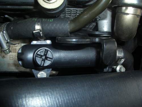

So, Thermostat ist gewechselt, Motor bleibt kälter als zuvor: muß wohl das Thermostat für die AGR-Kühlung sein. Mist --- aber so bekomme ich wenigstens beide Thermostate gewechselt ...
Genau dieselbe Scheiße habe ich auch am dampfen, 70ig Grad nach 30ig Kilometern und das wars.
Habe heute das normale Thermostat gewechselt und Pustekuchen, hat gar nichts gebracht.
Den Viskolüfter hab ich aber dran gelassen.

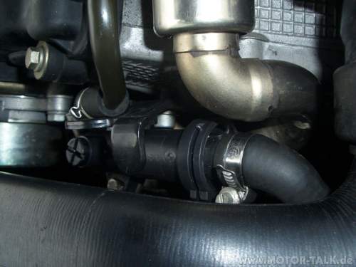

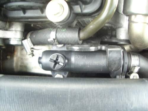

So, nun muß das AGR Thermostat dran glauben, weiß jemand wo ist das Ding finde?
seitlich unterm AGR Ventil
