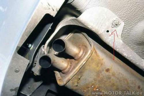

Hitzebleche übern Auspuff womit festgemacht ?
Hallo....
Ich habe folgendes Problem, denn diese Klemmen die diese Hitzebleche über dem Auspuff halten sind schon einige abgegammelt...
Wie heißen diese Dinger ?
Hba da mal ein Beispielfoto.... wo der rote Pfeil drauf zeigt, diese meine ich.....
Kann man die so kaufen? Oder gibt es eine bessere Möglichkeit diese Bleche fest zu machen ?

Braucht man nicht. An den stellen wo die Stifte sind wird das Blech eh nicht wirklich heiss!! Ich würde sogar sagen das bleibt sehr weit unter 100°. Leg mich allerdings nicht nach jeder fahrt unter die karre und fühl wie warm die bleche sind 😉
Und normales Silikon ist sowieso schon recht hitzebeständig! Wenn man es sauber macht, sieht man ja auch nix davon dass die Dinger mit silikon dran geklebt sind. Und die ein oder andere Scheibe (wenn auch verrostet) wird jawohl auch noch dran sein.
Wenn das Auto im Stau steht, wird das Blech schon heiß. Vom Auspuff steigt dann die Wärme ungekühlt durch den Fahrtwind nach oben.
Wo kann ich diese 5*30 Klemmscheiben denn noch bekommen, also online?
Die Dinger kosten einen Euro fünfzig bei VW, wieso willst du die online kaufen?

Kauf dir im Baumarkt für 1,10Euro ne Tube Silikon und kleb die Bleche ordentlich damit fest. Hab ich auch schoneinmal so gemacht, hielt ewig!! und ist Billig + schnell gemacht. Einfach jeweils in der Nähe wo vorher eine Klemmscheibe war nen ordentlich fetten Punkt zwischen Blech und Karosse pumpen😉.
Anstatt Silikon lieber Karosseriekleber (Polyurethan), ist zwar teurer, aber hält sehr viel besser...
Also wenn die Stifte noch da sind, das Hitzeschutzblech aber schon großflächig weggegammelt ist, nehme ich ein Stück Alublech (vom Schlosser), schneid das passend zurecht, bohre ein Loch in die Mitte und mach das mit den Klemmdingern wieder fest. Wenn der Stift abgegammelt ist, nehme ich eine kurze Blechschraube und schraube das Blech wieder fest. Man muss natürlich aufpassen das man keine wichtigen Sachen trifft, aber das klappt schon. Der TÜV hat damit noch nie gemeckert.
Gruß Jürgen
Was für ein Gewinde?
Im allg. sind das glatte Kupferstifte, die im Rohbau an die Stellen gepunktet / geschweißt werden.
Damit die Klemmscheibe hält, bedarf es keines Gewindes. Die inneren Federn stellen sich beim Aufschieben nach hinten, gg. die Löserichtung.
Meiner Kenntnis nach haben diese Stifte kein Gewinde.
Sonst, wenn ab /weg: Blechschraube, wie schon beschrieben.
Scheibe drunter und gut.

Die Dinger haben sehr wohl ein Grobgewinde.
