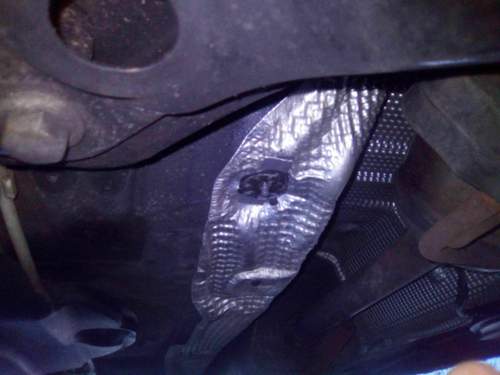

Bei wie vielen von Euch ist das Hitzeblech vom Auspuff an der Befestigung schon ausgerissen?
Hat VW dies aus Kulanz ersetzt?
Oder hat jemand eine Idee zur "Freistil-Reparatur"?
Große Unterlegscheibe oder sowas?

VW UP 11/2012 bei ca 20tkm, siehe Fotos
Ich würde mal sagen alle VW UP haben eingerissene Wärmeschutzbleche nach 20-30tkm und das immer wieder.

So....wie bereits im Mängel-Thread geschrieben....hier nochmal....denn hier gehört es hin.
Seit geraumer Zeit macht das Hitzschutzblech mit Geräuschen auf sich Aufmerksam. Heute bin ich mal auf ne Hebebühne....und was war zu sehen?
Richtig - an der vorderen Halterung sind beide Seiten eingerissen.
Die Tage geht es zum Freundlichen!
Laufleistung aktuell: 20.500 km (EZ 10/2013 - MJ 2014)! Rappelt (wenn auch nur dezent!!) schon seit ein paar tkm!

Nachdem bei mir nach 100000 km das Ding nur noch um den Kat rumgeklemmt war, habe ich es auch wieder festgemacht. Statt ner großen Unterlegescheibe habe ich ein noch größeres Aluteil genommen und nen Loch durchgebohrt. So wird das Ding nach meinem Plan nachhaltiger am Ort gehalten als nur mit einer großen Unterlegscheibe...

Die Ursachen sind Vibrationen, thermische Belastungen und Verspannungen. Da reißt es irgendwann ein, hängt irgendwann auf halb acht und reißt dann bei einer kleinen Schwelle ein. Letzteres ist aber nicht die Ursache. Die Ursache ist ersteres.
Davon abgesehen, kann ich mir schon vorstellen, dass es HU relevant ist. Nämlich dann, wenn es um Brandvermeidung geht. Geht es nur um Bauteilschutzt eher nicht, aber wer weiß schon, wie der Prüfer das interpretiert.
Das reisst echt von allein ab und dann nimmt man es leicht mit.
Wieder auseinanderfalten und mit ev. ein paar breiteren Haltern neu festmachen (sieh z.B. meine "Erfindung", fertig...
