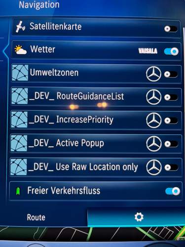

ich erhalte (ich vermute mal nach dem letzten OTA-Update) jedesmal, wenn meine Kamera ein Umweltschild entdeckt, den Hinweis:" Achtung Umweltzone, eingeschränkter Verkehrsbereich". In Schrift und Ton.
Und das bis zu 3 x hintereinander.
Das ist hier im Ruhrgebiet mit den Stadtautobahnen etwas nevig, da die Schilder dementsprechend häufig sind.
Ich habe schon verschiedene System-Einstellungen probiert, werde aber die Meldung(en) nicht los.
Bevor ich jetzt zum Freundlichen fahre, wollte ich hier im Forum fragen, ob jemand ähnliche "Probleme" hat.

Ich meine in den Navigationseinstellungen genau diesen Punkt gesehen zu haben. Irgendwo da, wo man auch die Satellitenansicht etc. aktiviert müsste das relativ weit unten kommen. War in meinem W206 damals auch nach einem Update "versehentlich" eingeschaltet, lässt sich deaktivieren.
Hallo qhalanx,
vielen Dank für den Hinweis.
Ich habe ein Bild angehängt. Diese Einstellungen waren m.M.n vor dem Update nicht vorhanden.
Aber... ich kann mich täuschen.
Der Button "Umweltzone" stand auf an.
Habe ihn auf aus gestellt und hoffe, dass war's.
Umweltzone
Uff, das sieht nicht gut aus, da ist ein Update schief gelaufen. Lass das am Besten nochmal prüfen.

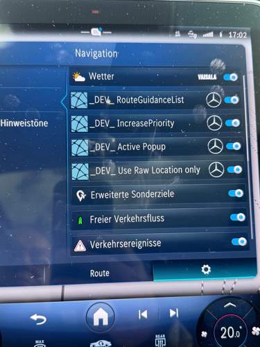

Prinzipiell ist der "Umweltzonen" Haken der richtige, die Felder darunter scheinen aber kurios.
Ich habe mal bei mir geschaut. Ich habe das nicht mit der Umweltplakette dafür diese anderen Symbole. Die sehen auch so komisch aus und sind mit dev (Developer?) bezeichnet. Sieht irgendwie kaputt aus. Ich habe sie aber alle aktiviert und mal sehen was da schönes passiert.
Bild #211531064
Bild #211531067
So habe ich das jetzt auch mal gemacht, schaut wirklich aus, als hätten die Entwickler vergessen was aus dem Release Candidate zu nehmen…

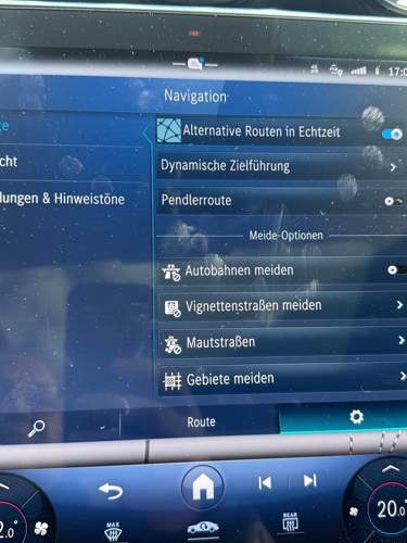

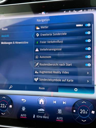

So, passt wahrscheinlich mehr in den Navifred aber es passt glaube hier auch. Da ich ja diese dev Sachen aktiviert habe und heute nachschaute sind diese Punkte heute weg. Und zu allem Erstaunen ist sogar die Satelliten Ansicht verschwunden die auch schon vorgestern weg war?
Foto
Moin. Habe gerade mal im Auto bissel rum gespielt und habe per Sprache die Satellitenansicht aktiviert! Warum geht das per Sprache aber es gibt den Menüpunkt nicht mehr?

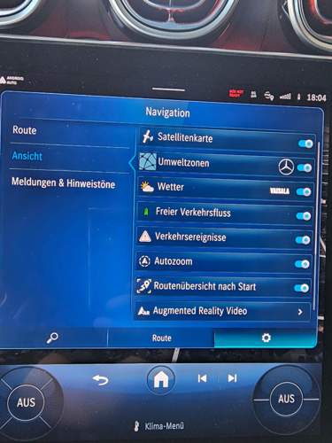

Seid Ihr schon auf der neuen Hardware unterwegs? Bei mir schaut es so aus (s. Anhang).
Bild #211534298
So sah es die Woche bei mir aus wie schon weiter oben geschrieben. Außer das Satellit weg war und ist.
Kommt meist so mir nichts, dir nichts einfach zurück... sehr kurios.

Moin. Jetzt komme ich nicht mehr in die normale Naviansicht! Auch nicht per Sprachbefehl. :(
Na auch super..

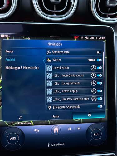

Hab übrigens heute mal nachgesehen, so sieht die Auswahl bei mir aus. Software E.270xxx
