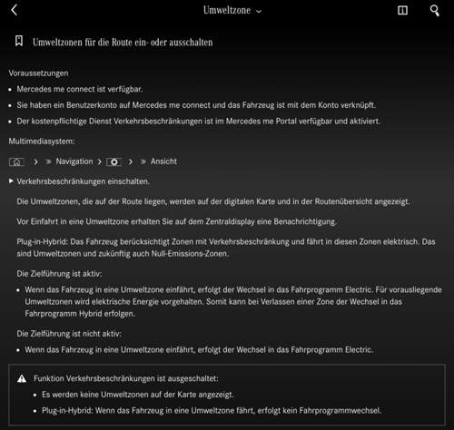

Da es sicher noch ein paar Fahrer mehr geben wird, die sich die selbe Frage stellen wie ich, gebe ich auch gern selbst die Antwort darauf (deshalb gibt es im übrigen auch ein Forum).
Ich war in der Guides App im falschen Fahrzeug um danach zu stöbern, weshalb es mir beim Stichwort „Umweltzone“ kein Resultat gebracht hat.
Kaum im richtigen Handbuch angekommen, kommt auch schon die Lösung.
Es handelt sich um ein Digitales Extra, welches ich online aktiviert habe, genannt „Verkehrsbeschränkung“.
Es lässt sich wohl im Multimediasystem unter:
Navigation —> Einstellungen —> Ansicht
ein- und wieder ausschalten.
Ich werds morgen mal probieren und wieder berichten…
Betriebsanleitung

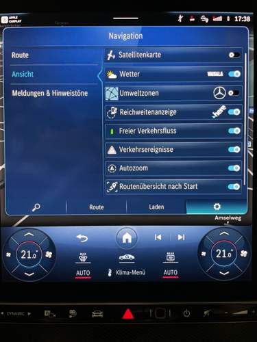

So hab im Menü mal nachgesehen, den Punkt gibt es tatsächlich zum Abhaken, er heißt nur anders, siehe Bild im Anhang: Umweltzonen. 😁
Wie aber auch in der Beschreibung geschrieben ist es nicht in den normalen Auto Einstellungen zu finden, sondern direkt in den Navigationseinstellungen, also hier dran denken 😉.
