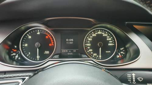

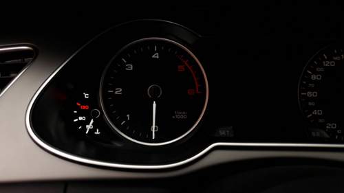

Ich hole das Thema noch mal wieder hoch, weil ich auch das Problem hatte, dass meine Kühlmitteltemperaturanzeige ausgefallen war.
Habe dann neue LEDs eingelötet und in dem Zuge auch gleich die Zeiger weiß gemacht. Allerdings habe ich nicht drauf geachtet, dass die LEDs, die ich noch im Keller rumliegen hatte, viel heller waren als die originalen. Auf dem angehängten Foto sieht man den Unterschied. Da sieht es ja sogar so aus, als wäre der Rest komplett unbeleuchtet.
Habe dann einfach alle LEDs gegen die helleren getauscht und jetzt strahlt mein Kombiinstrument mit einer vorher ungekannten Helligkeit.
