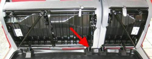

fahre einen Caddy Maxi, Baujahr 2009. Dort will ich jetzt die 2ér Rücksitzbank wieder einbauen doch leider gibt es ein Problem. Der Befestigungsfuß der Bank auf der linken Seite zeigt nach unten, Richtung Fahrzeugboden (Befestigungsvorichtung). So, wie es sein sollte. Der rechte Fuß zeigt allerdings nach vorne, Richtung Vordersitze.
Was ist zu machen, damit der rechte Fuß auch nach unten, als zum Fahrzeugboden zeigt und somit verschraubt werden kann?

es handelt sich um die 2. Sitzreihe. Foto habe ich leider im Augenblick nicht. Der rechte "Fuß" ist mit einen "Stoßdämpfer" oder so etwas verbunden.
gruss.fritz
Du meinst die Stelle ?
Hast du mal die Lehne aus und wieder eingeklappt ?
Jau, genau das ist der "steife Fuß". Habe die Sache jetzt aber erledigt. Anstatt die Siitzbank in waagerechter Stellung einzubauen muss man sie nur in hochgeklappter Form einbauen. Dann passt das auch mit dem "steifen Fuß".
Wofür diese lange Stange (unter der Sitzbank mit Bild-Beschreibung) ist, ist mir nun ein neues Rätsel.
gruss.fritz
Die Stangen unter dem Doppelsitz und dem Einzelsitz dienen der Arretierung der Sitze in der Wickelstellung. Die Dämpfer allein halten die Sitze nicht bei starken Brems- oder Beschleunigungsmanövern (sowohl positiv als auch negativ) in ihrer Position. Blick ins Handbuch?;)
Aha, schön zu wissen. Die "Wickelstellung" ist vermutlich die Form, in der die 2.Sitzreihe eingebaut wird bzw. wenn sie sich im ein- & hochgeklappten Zustand befindet. Danke für die Info.

Interessant das du die Sitze überhaupt raus bekommen hast ohne sie zu wickeln. Eigentlich sollte man die Schlaufe für den Mechanismus zum Lösen der Sitze nur betätigen können, wenn die Sitze gewickelt sind ...
Ich empfehle dir auch mal die Bedienunganleitung zu lesen, dort ist das recht übersichtilch erklärt.
Da gibt’s keine Schlaufen. Im VorFL kann man sie nur Rausschrauben. Eine Entnahme war bis zum FL nicht vorgesehen. Erst nachdem man hier im Forum windige Lösungen präsentierte, nahm man sich bei VWN dieses Problems an.

Doch, auch im VFl gibt es die Schlaufen.
Ich gehe mal davon aus dass du die Aussage "Eigentlich sollte man die Schlaufe für den Mechanismus zum Lösen der Sitze nur betätigen können, wenn die Sitze gewickelt sind" falsch verstanden hast.
Ich kenn den Fl nicht, aber beim VFl dienen die Schlaufen dazu die Bank zu lösen zum Hochklappen. Nicht um die Bank komplett zu lösen zum Demontieren.
Das geht in der Tat nur wenn die Sitzlehnen bereits runtergeklappt sind. Dann kann ich die Schlaufe ziehen und die Bank hochklappen.
Zur Demontage muss beim VFl schweres Gerät ran, sprich Werkzeug.
Aber ich denke mal du meintest das auch so.
