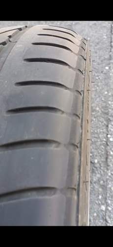

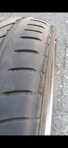

Das rechte Hinterrad meines BMW E61 ist innenseitig abgenutzt, allerdings nicht gleichmäßig. Anders ausgedrückt: Ein Teil der Innenseite ist in Ordnung, der andere Teil hingegen nicht.
Reifen sind sailun 275/40/19 Felgen styling 172 mit 20mm spurplatten
Vielen Dank für eure Hilfe
Bild #211604271
Bild #211604273
Bild #211604275

Sieht für mich nach einen defekten Stoßdämpfer aus. Den mal checken, ob wo Ölspuren zu sehen sind. Sonst hast andere Probleme am / mit dem Fahrwerk.
Welche Laufleistung und Motorisierung hat der Wagen?

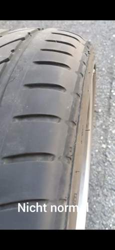

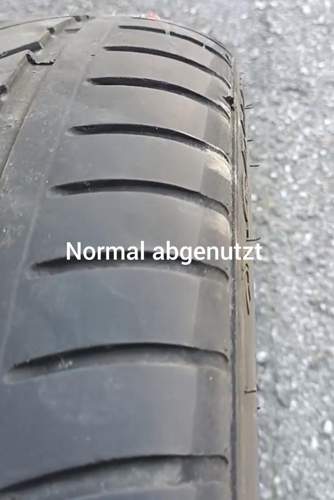

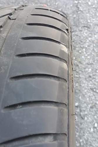

Die hinteren luftbalgs sind in gutem Zustand und wurden vor zwei Jahren ausgetauscht. Was mir merkwürdig vorkommt, ist, dass die Innenseite der Reifen nicht vollständig abgenutzt ist. Es ist Beispielsweise ist ein 30cm langer Abschnitt abgenutzt, der Rest ist normal.
525d lci 320.000 km

Das sieht aus, als ob der Reifen irgendwo am Fahrwerk schleift. Mal prüfen, ob da noch alles " fest" ist, alle Hinterachslager prüfen.
Möglicherweise haben auch die Reifen einen Fertigungsfehler
Luftbälge sind nicht die Stoßdämpfer.

Hab alles kontrolliert, Reifen schleifen nicht, auch die Lagern sind in Ordnung. Sind vor zwei Jahren ausgetauscht worden mehye HD.Was mir seltsam vorkommt ist, dass der Reifen nicht über die gesamte Länge abgenutzt ist.

Defekter Stoßdämpfer in Verbindung mit zuviel Sturz an der HA.
Und natürlich hat der E61 an der HA Stoßdämpfer!!!

Vor zwei Jahren passierte das Gleiche noch einmal. Dieselbe Achse, dieselbe Seite. Der Mechaniker meinte, alles sei in Ordnung. Weil, Wir hatten die Achsvermessung bereits vor Kurzem durchgeführt gehabt.
Werde morgen zu ihm fahren nochmal checken lassen.

Wenn ich mich richtig erinnere, darf der E61 an der HA bis zu 2Grad negativen Sturz haben.
In Verbindung mit breitreifen und Spurplatten ist das aber zuviel!
Wenn dann noch ausgeschlagene Lager und eventuell noch eine volle Beladung hinzukommen, kannst du dir selber ausmalen was mit deinen Reifen passiert.
Bereifung ist auch die falsche.
Für seriennahen Radrollumfang fährt man 275 35 auf 19. Nicht 275 40 19.
Das macht das ganze Rad natürlich größer und könnte zum Schleifen führen.
