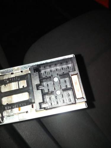

Hier die Fotos 🙂
Man kann doch am Radio gut erkennen das in der mittleren Buchse aussen keine Pins sind
Radiovorrüstung für gamma 2 in passiv-Ausführung. Aber aufpassen, das gamma gab es auch, und das wohl häufiger, als teilaktive Version.

Also deine Verkabelung entspricht ein System mit 4 passiven Lautsprecher - der braunen Stecker hat - zumindest von vorne 8 belegte Pins (+/- für HL,VL,VR, und HR). Sind dann alle pins auf die Rückseite auch verkabelt?
Der schwarze Stecker hat alles was man braucht um ein Radio Gamma zu betreiben. (Mit anderen Radios wäre eventuell die fehlende geschaltete Plus Leitung nachträglich zu ergänzen).
(Auch wenn ich die Verkabelung der hinteren Lautsprecher nicht ganz nachvollziehen kann - sie sehen identisch aus wie meine aktiven Lautsprecher, aber vielleicht kann man die tatsächlich passiv betreiben.)
Also ich würde erstmals mit einem Radio Gamma einfach anschliessen und testen ob was hinten kommt.
Eine letzte Frage - ist im Radioschacht eventuell noch einen anderen (eventuell) roten Stecker einfach lose herumhängend??
