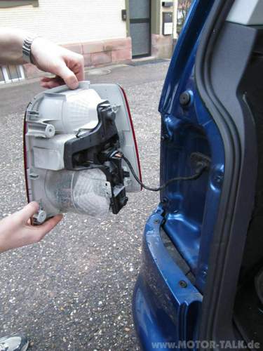

Ich habe Bilder gemacht vom Ein und Ausbau der Glühbirnen von meinen Touran 2008, weil ich noch keinen gefunden habe, der es vernünftig bebildert hat.
mein Beispiel linkes Rücklicht:
Ganz einfach--> sebstgemachten Haken (Bild 1) in Loch (Bild 2) einführen und beim linken Rücklicht nach recht wegziehen. (Habe übrigends auch kein Bordwerkzeug gefunden das passen würde)
2 Schrauben entfernen (Bild3)
Wenn die Schrauben entfernt sind, Rücklicht nach links wegschieben.
Damit wird die Rückleuchte aus 2 weiteren verankerungen gelöst.
3 Kunstoffhalterungen halten nun noch das Innenleben fest. (Bild 4)
Viel Spass

Das bekommst in 5min auch selber hin.
Abdeckung der Rückleuchte seitlich abziehen, dann die zwei Torx lösen und Rückleuchte nach aussen leicht wegdrücken. Dann siehst den Lampenträger und kannst ihn ausclipsen. Nun kannst deine Bremslichtbirne wechseln.
Bekommt man selbts mit zwei Linken Händen hin ;)

Da kannst du Suchbegriffe eingeben, und da gibt es bessere Fotos für den Wechsel der Leuchtmittel. Der Haken, den du dir selbst gebastelst hast, ist auch im Bordwerkzeug vorhanden,
sofern ihn der Vorbesitzer nicht verschlammt hat.

das mutet ja vorsintflutlich an. Ist es wirklich dein Ernst, daß das Rücklicht derart abgebaut werden muß?
Ja, Rücklicht muß abgebaut werden.
Viktor
Moin,
was hat das mit vorsintflutlich zutun???
Das Teil ist 1 Minute ausgebaut. Einfacher gehts nicht.
Einfach mal ausprobieren und man lernt es schätzen.
