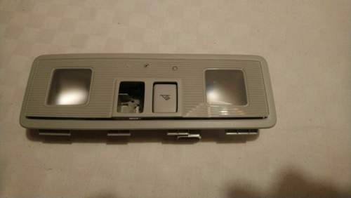

Steinigt mich nicht aber ich sitze tatsächlich seit über 1 Stunde hinten um Auto und versuche die Deckenleuchte aufzubauen um die originale LED Version einzubauen. Aber ich bekomme auf Teufel komm raus die Lampe nicht raus. Hab schon auf einer Seite eine Anleitung gesehen wie es einer "einfach aushebelt" mit einem Nylon Werkzeug. Aber das wird bei mir tatsächlich nichts...hat da jemand Tipps?

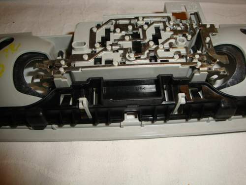

Das geht aber wirklich so. ich habe die einige Male so ausgebaut um die Tasten indirekt zu beleuchten.
rudi88

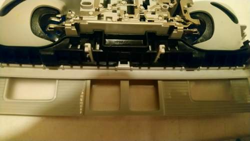

Ich habe nochmal nachgedacht... In Fahrtrichtung vorn gibt es dieses schwarze, bewegliche Teil, das zur Verriegelung dient. Mit spitzen Plastekeil dieses nach rechts/links vorher verschieben. Fiel mir gerade noch ein.

Fondleuchte 1
Fondleuchte 2

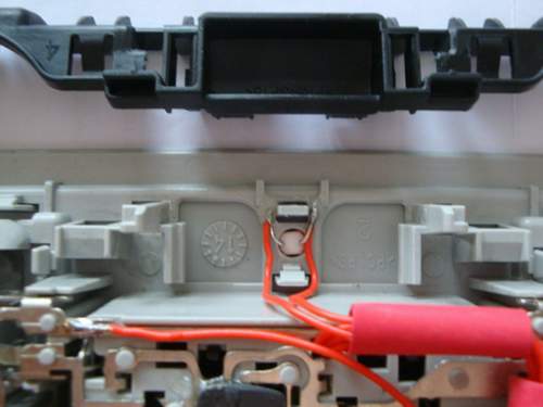

Fondleuchte umgebaut

Der ist genauso. Meine ersten zwei Bilder stammen von der "alten" Lampe.
