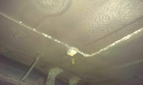

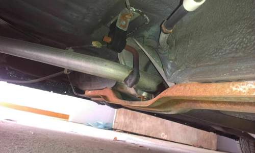

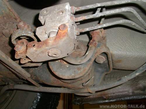

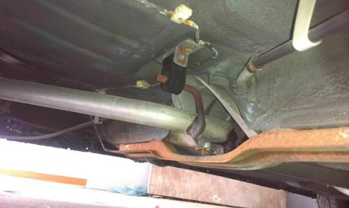

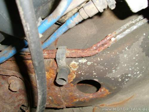

Ich habe mich heute mal unter meinen Golf gelegt, um mir mal die Bremsleitungen in Bezug auf Korrosion anzuschauen. Ic selbst kann nicht beurteilen, wie sehr diese Leitungen mittlerweile vom Rost angegriffen sind, daher habe ich mal per Handykamera Fotos von diesen gemacht und würde euch gerne um eure Meinung bitten (ich hoffe auf den Bildern ist genug zu erkennen). Ich kann nicht beurteilen, ob das nur oberflächlich ist oder nicht.
Ich habe noch 1Jahr und 2 Monate Tüv und bei der letzten TÜV Untersuchung ist in bezug auf die Bremsleitungen nichts bemängelt worden.
Danke für eure Meinungen (der Golf ist übrigens Baujahr 1997).

Ja die Bremsleitung wird beim nächsten TÜV bemängelt-->außer Bild 6-8 da i.o.
Ob einfaches Rostentfernen noch möglich ist kann ich nicht beurteilen...aber vermutlich sind die Leitungen dann durchlöchert und müssen dann eh Neu!

Wenn die Leck sind oder stark am rosten, wird es keine Plakette geben, ist ja auch im eigenen Interesse, wenn die Bremsen 100% ok sind, oder nicht?
