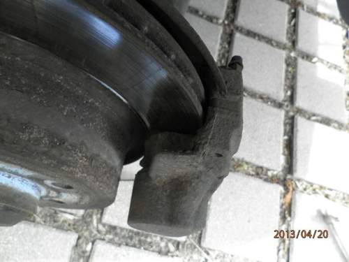

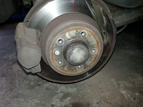

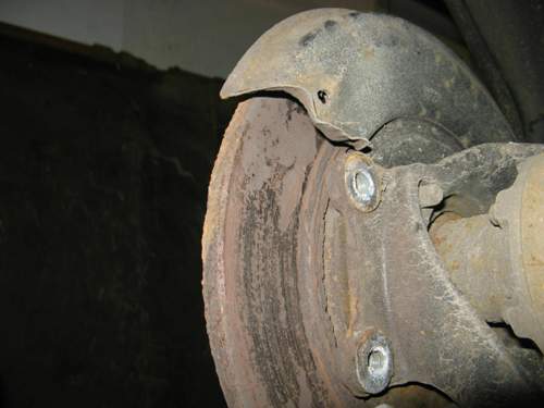

Hallo Leute,
hatte mir nochmal meine hinteren Bremsen beim Reifenwechsel angeguckt.
Dann ist mir so ein riss oder so ähnlich aufgefallen...
Ist das normal wegen unwucht oder nicht`?
Hab 3 Bilder hinzugefügt. (rot Makiert) Zwar sind die noch vom Frühjahr aber da kann man es auch sehen.
danke für eure Antworten.
p.s. Nächsten Monat habe ich Tüv und deswegen frage ich euch .

Diese Schlitze sind völlig normal.

Die Abdrücke auf der Scheibe haben meine Omegas auch ab und zu, ist ganz normal und kommt vom Bremsbelag, z.B. wenn man nach einer Heißbremsung dann gleich an der Ampel anhält und dauerhaft stark auf der Bremse steht. Das gibt dann solche "Risse" die aber keine richtigen Risse sind, da bleibt einfach Material vom Belag kleben. Geht nach paar mal bremsen wieder weg.

Ganz so seh ich das nicht. Du hast sicher die Bilder von meinen Scheiben gesehen, das waren tiefe feine Risse mit "Verzug". Erkennbar an der Abnützung - dort wo es höher war ist es blankgebremst und unmittelbar nach dem Riss keine Spuren. Geäußert hat sich das mit starkem Bremsenrubbeln.
Scheiben erneuert - Fehler behoben.
Hab sie jetzt angeschaut, sieht aber trotzdem so aus wie Bremsbelagabdrücke.. siehe hier:
http://www.motor-talk.de/.../...b5-2-5-tdi-bremsscheiben-t4484877.html
oder hier:
http://www.elchfans.de/.../index.php?page=Thread&%3BthreadID=30144
oder hier:
http://www.google.de/imgres?...
Aber da kann man sich vermutlich drüber streiten. Ich hatte sowas jedenfalls und nach einigen kräftigen Bremsungen waren die Abdrücke wieder komplett verschwunden als wären sie nie da gewesen. Und die Scheiben waren noch lange vor ihrer Verschleißgrenze.
Bei deinen Fotos sieht man auch schön die immer gleich aussehenden Rundungen, den Bauch, an den "Rissen". Halte da mal einen Bremsbelag ran..

Für mich ist es eine simple Wuchtfräsung, die genau durch diese Art der Gewicht ausgleichenden Materialentfernung grade eine Rissbildung am Fräseinsatz verhindert.Vielleicht machen ja wirklich gute Bilder die Sache für euch ein wenig plausibler, für mich ist die Scheibe in Ordnung.
