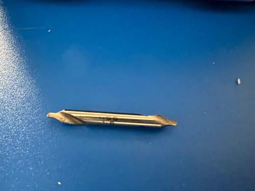

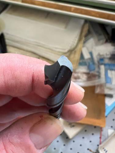

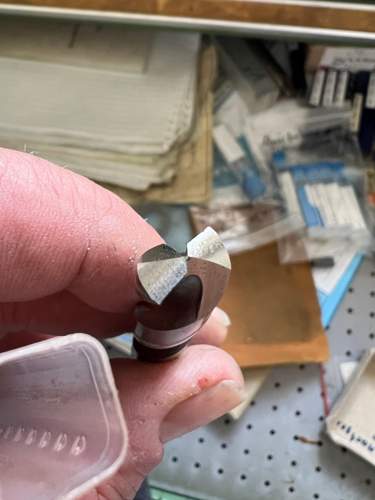

Hier sieht man was ich meine.
Der blanke Bohrer ist ein HSSE, mit ausgespitzter Querschneide. Der geht super beim Bohren.
Der schwarze ist ein normaler HSS Bohrer. Der geht auch, hat aber eine Querschneide die viel Druck benötigt. Außerdem verläuft der schnell bei kleinen Durchmessern.
Das Kurze ist ein Zentrierbohrer.
So hab ich schon einige abgebrochene Schrauben wieder ausgebohrt.
